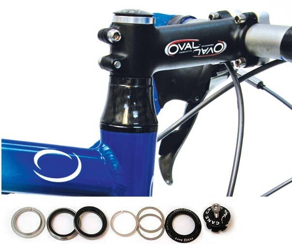

Спитаю для власного розвитку :)
А якісь варіанти із інтегрованою рульовою існують?
Розмірів не маю. На скільки зрозумів з інтернетів - стоїть саме інтегрована (хоча зверху й знизу стакана є "кантики"). У ТТХ рами вказано лише "Author Integrated 1-1/8""
У підборі Cane Сreek також видає IS.
KaneCreek.jpg [ 100.3 КБ | Просмотров: 2511 ]
Конструкція ідентична оцій
hs.jpg [ 74.54 КБ | Просмотров: 2509 ]
Urban ХтоЗнаШо
 Заголовок сообщения: Re: Конусную вилку в прямой стакан
СообщениеДобавлено: 12.10.2016 21:54
Сообщения: 4339
Зарегистрирован:01.03.2015
Як бачиш, "стандартна" рульова-адаптер має зовнішній нижній стакан бо конус знизу заширокий, щоб всередину рами з чашкою та підшипником влізти.
Тож в випадку інтегрованої лише точити проставку, що "підніме" упор траверси. Але ж геометрія вела постраждає. Ну або тупо конусом засунути в підшипник, як на фото вище.
