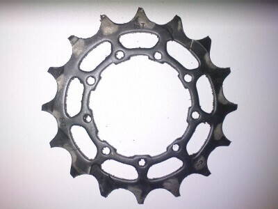

Есть два варианта:
1. Я тебе дарю б/у звезду (с готовыми проставками) на 16т с кассеты http://www.velostyle.com.ua/92767.html (см. фото)
2. Или покупаешь новую http://www.velostyle.com.ua/55046.html
Комментарий к файлу: Б/у звёздочка на 16т
IMG_0034-большие.jpg [ 142.83 КБ | Просмотров: 1494 ]
