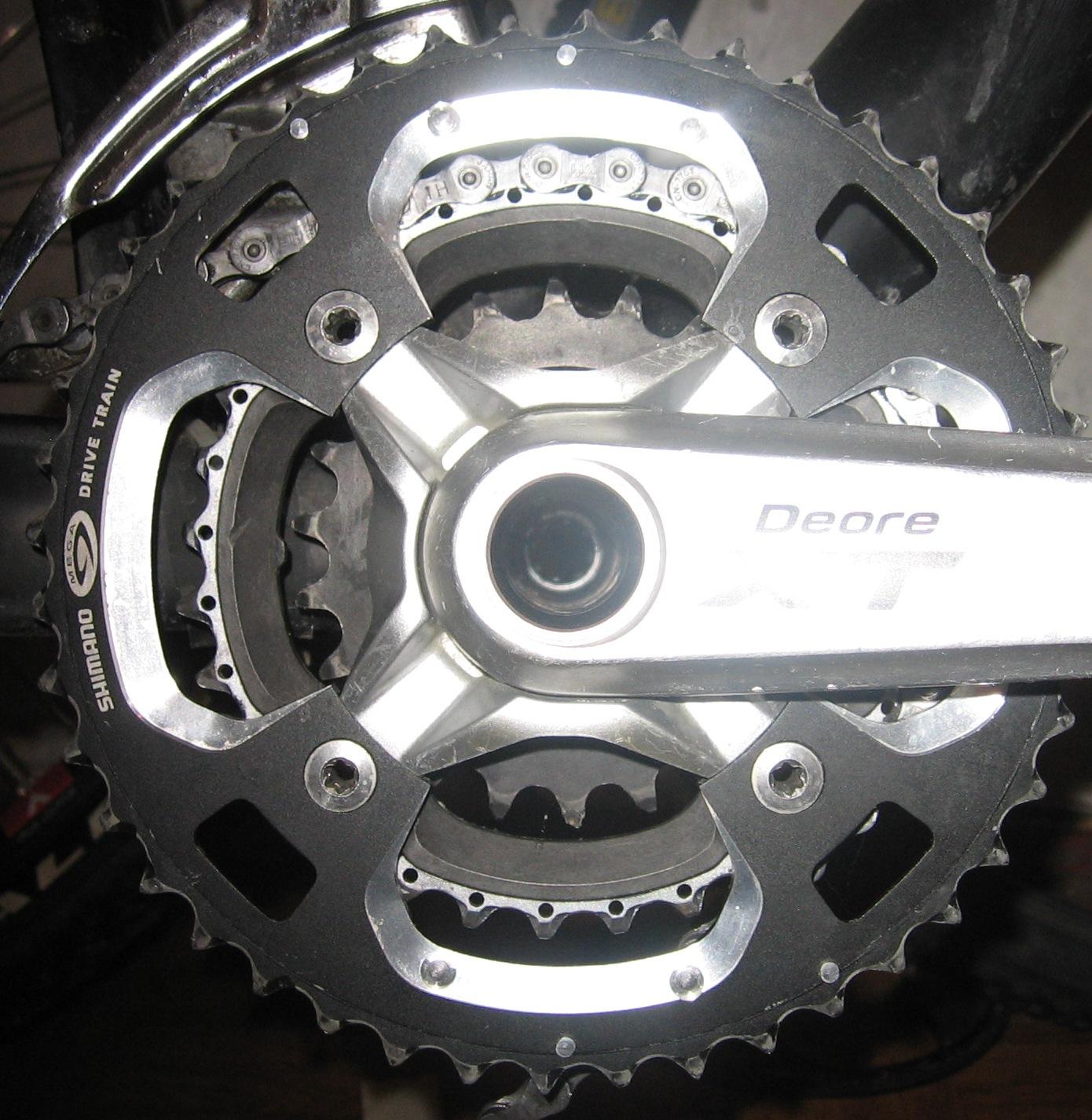

Новая цепь не стала на большую звезду, подпилить зубья?
Дано:
- бедный и голодный студент;
- звезда 44Т отказалась принять новую цепь;
- материал звезды - алюминий.
Варианты решения:
- подпилить зубья;
- ваш вариант.
Внимание вопрос: что пилить, где пилить, куда пилить?

та звезда уже вроде довольно пожевана... может подкопить на новую звезду? или вообще в целях экономии оставить на шатуне 1-ну или 2 звезды: 36/22 или 36. 36-ю взять сталюку, совместимую с 9-ком...

Однако кормят этого студента хорошо. Звезду на цветмет однозначно.

Если б кормили хорошо - купил бы нормальную систему с нормальными звездами, и не FC-M771 под звезду 48Т (видно что звезда шире чем паук) а FC-M770.
Неужели все, полный ... ? Хотя бы попробовать :roll:
http://bikeshop.com.ua/product_info.php?products_id=10394
За большую звезду придется отдать намного больше чем я заплатил за всю систему ))
И все же хотелось бы иметь все 3 звезды :roll:

Asphalt а какой пробег у звёзд ?
СообщениеДобавлено: 11.02.2011 00:34
Сообщения: 116
Зарегистрирован:18.01.2011
Не знаю :sad:

Попробуй звезду переустановить на четверть оборота,износ зубьев по длине окружности не везде одинаковый из-за пиковых нагрузок на шатуны.
СообщениеДобавлено: 11.02.2011 00:45
Сообщения: 116
Благодарю! :) Завтра поеду в веломагазин переставлять (какой-то гений придумал бонки не под нормальный шестигранник а под звезду какую-то...
А для закрепления успеха все же хотелось бы подпилить (много где пишут что это реально помогает) :smile: Вот только что и где - никто не говорит. А ошибка недопустима...

Asphalt, тут, конечно, будут ругаться, но ты попробуй. Зажимаешь звезду в тисках (лучше через какие-нибудь прокладки - скажем, старые журналы). Ищешь круглый напильник примерно сантиметровой толщины. Дюраль скрести легко. Несколько движений на каждом зубе. viewtopic.php?f=23&t=7227&start=75
LEX писал(а):
Успела издохнуть передняя звезда на 34. Ну не совсем издохнуть, но она потерлась (поездил блин на убитой цепи). И при резких ускорения цепь проскакивает. Что подскажут люди, которые эти проблемы решали. Звезду не перевернешь из-за профиля. Брать чтоли надфиль и ровнять?
andr писал(а):
Да. Круглый напильник. Испортить звезду напильником очень трудно. Главное, следи, чтобы обе грани каждого зуба стали примерно симметричны.

Имхо, менять систему. Без вариантов. Для "бытовых" условий, ставить стальные звезды.
Ключи под звездочку - продаются так же как и под шестигранник. Ехать нужно не в веломагазин (т.к., судя по износу звезд, вел давно не на гарантии, а на рынок за ключами)
Спасибо за совет, и .. пусть ругаются :smile: Пилить основание зуба? Ну грани каждого зуба симметричны не станут ввиду некоторых особенностей конструкции звезды :smile:
В топку ключи под звездочку, шестигранник на 4.5 легко вошел, и без проблем выкрутил и закрутил обратно. Никаких следов слизывания ни там ни там.

В технозоне есть тема.
Найдёшь по теме ссылку на программу, сгенери и распечатай нужного размера звезду. Приложи распечатку к своей звезде и поймёшь что и куда точить.
ЗЫ. Остаюсь при своём ИМХО - эту звезду на выброс.

Asphalt писал(а):
Пилить основание зуба? Ну грани каждого зуба симметричны не станут ввиду некоторых особенностей конструкции звезды.
При таком износе уже все равно, какие там особенности конструкции. Пили основание зуба, а не вершину. Если зуб расположить вверху звезды (на 12 часах), прижимай напильник к зубу в направлении чуть ниже горизонта. Это не даст углубиться к центру звезды. Углубляться к центру можно только слегка. Иначе получишь другой шаг зубьев.
Твоя задача - сделать рабочую грань каждого зуба круче, чем сейчас. Надо добиться примерно такой же формы, как у новой звезды. Это просто. Круглый напильник прекрасно задает зубу нужную форму.
Если у старого зуба рабочая грань уйдет, скажем, влево на миллиметр - то же произойдет с каждым зубом. Значит, шаг зубьев не изменится.
Даже когда сделать все спустя рукава, те зубья, что вышли похуже, позже приработаются к новой цепи. Не проскакивает на пиленой звезде - значит, хорошо. Неточности потом залижутся.

хоть застрелите, не пойму не уж-то на барахолке нельзя запостить покупку менее убитой стальной звезды...
ну а пока "пилите, Шура, пилите"(с)...
пошарю на балконе и если не выбросил гнутую 42з :sad: , подарю бедному студенту... :beer:
