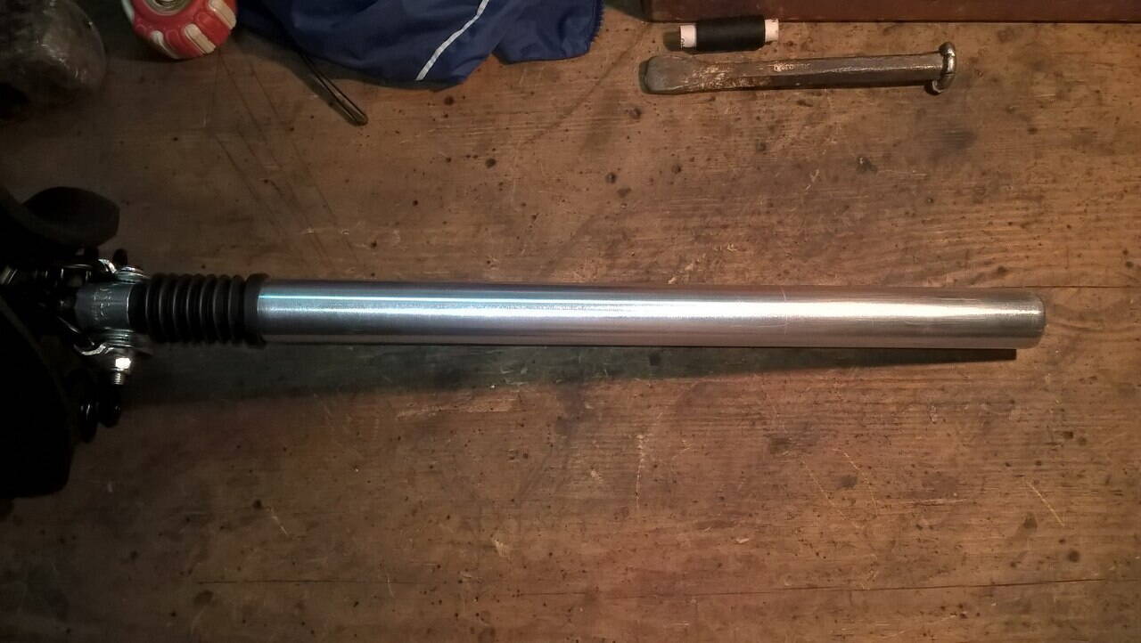

Нате вам современный Китай, мне надо лишь его удлинить на 10 см.
Ну так від цього й танцюй. Труба потрібного діаметру в тебе є, кронштейн для седла є - залишається 10см перхідничок зробити.
А точити таку трубу, як я вже казав, ніхто не буде бо це якщо й можливо, то непросто. Да й дорого.
