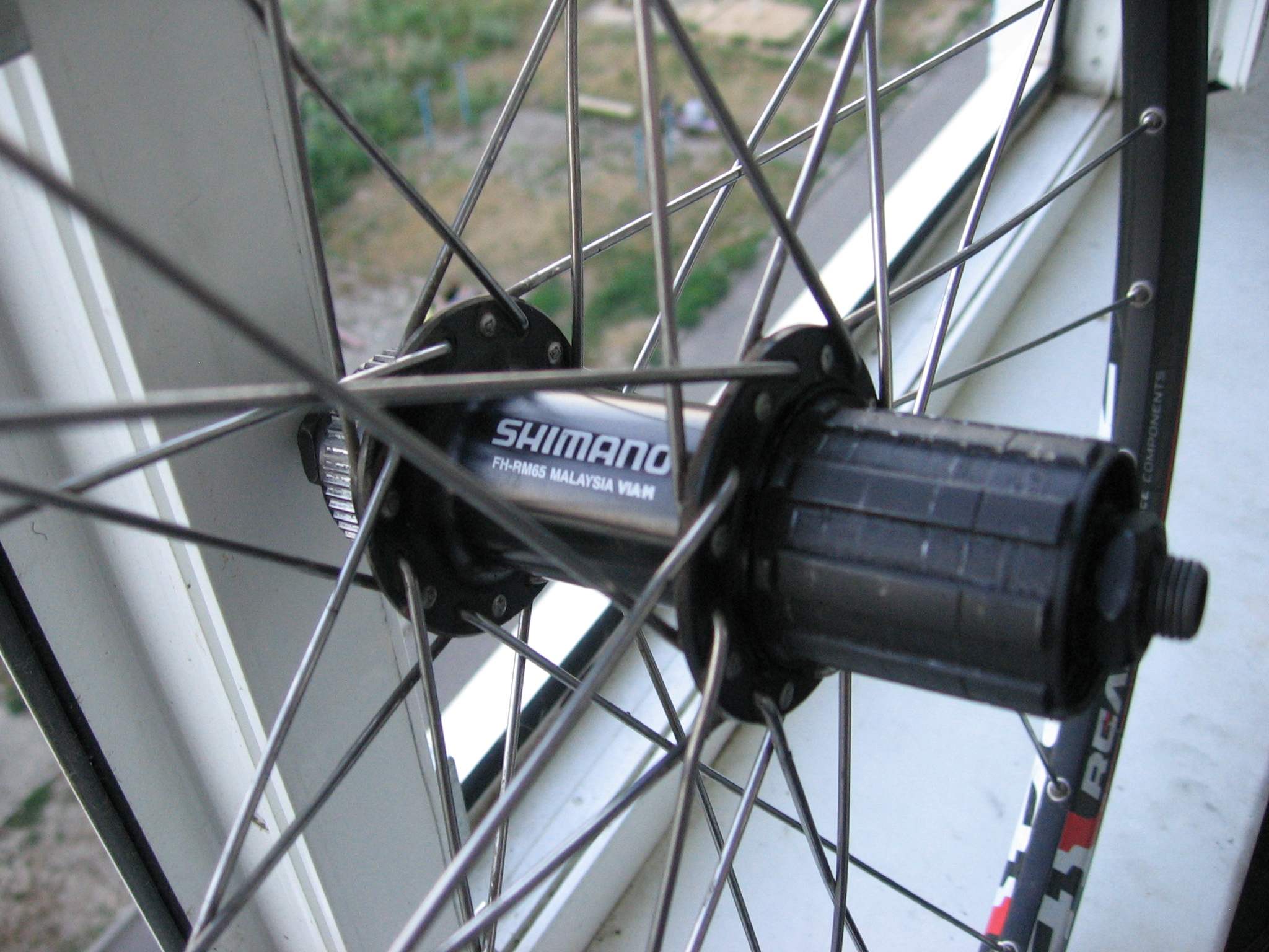

Обода: AlexRims ZX24 Disc (вилсет: зад 1100грамм; перед 895грамм = 1995грам).
Втулки:
1. зад Shimano FH-RM65 Disc http://www.velostyle.com.ua/16081.html
2. перед Shimano HB-RM65 Disc http://www.velostyle.com.ua/16082.html

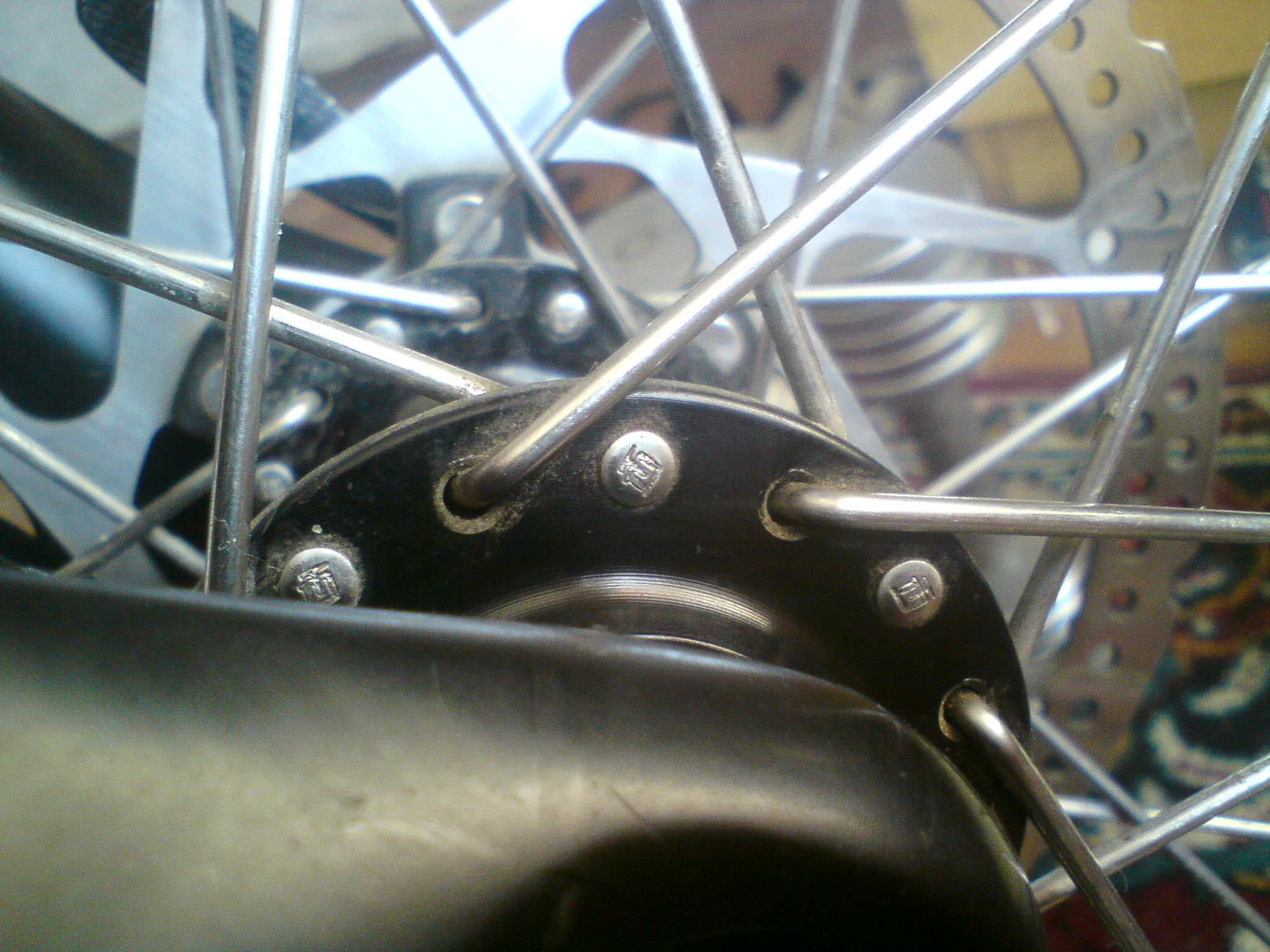

3. Спицы хз, фото ниже

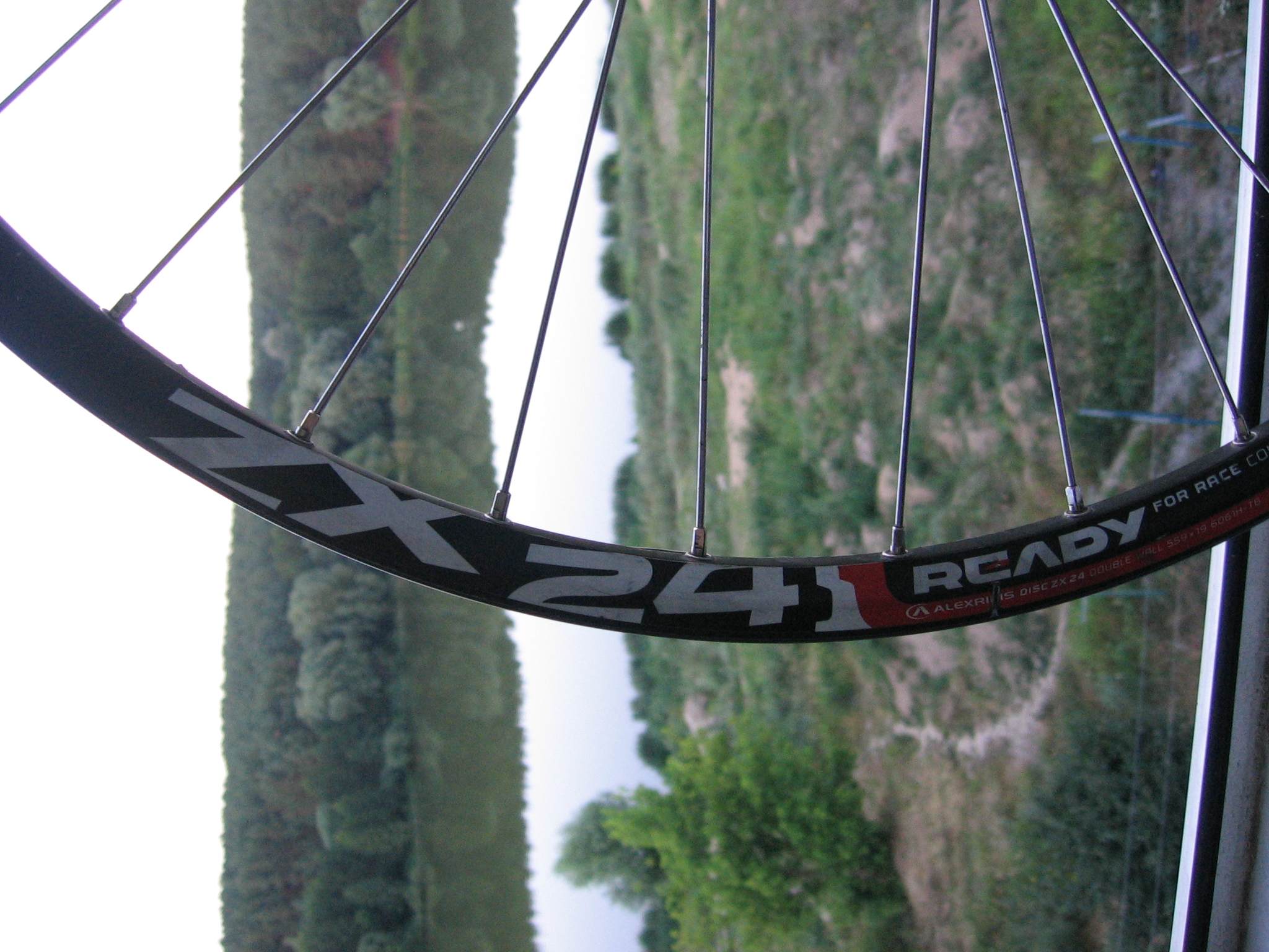

3. Сколько примерно весит обод?

шиманячьи втулки вообще все тяжелые

Переход на 6 болтов денег стоит :sad: Помоему спицы DT (на фото вроде бы буква T поверх буквы D) или это моя фантазия? :roll:

я б не делал упор на шимане. сколько не сталкивался с шимано, они все тяжелые. а центрлок меня ваще не впечетляет (()))
втулки - формула, обода - мавики, спицы - дт.
да, все это стОит дорого, но "борьба с весом - дорогостоящее занятие" (()))))

в погоне за весом нужно искать втулки весом менее 300г а из Шимано смотреть на ХТ, и ни о каком Деор речи быть не может!

ХТ тоже тяжелые(около 400 г. задняя). У Шимано только ХТР легкие втулки.

Так и должно быть, по крайней мере я такое наблюдал на шимановских втулках вплоть до ХТР. То есть незажатые эксцентриком втулки должны иметь микролюфт. У втулок на промах обычно ось пожоще, и на зажатие эксцентриком так заметно не реагирует, что на мой взгляд является все таки преимуществом Шиманоских регулируемых втулок. Можна точно выставить все зазоры, крутиться будет лучше.
Да и спицы отличные, судя по фото ДТ чемпион, неубиенные.

Весоманьяки меня не так поняли. Вес велосипеда - это одно, а вес обода в 3 раза важнее. Сами понимаете почему. Так вот, интересно что делать с ободом. Не такое уж и говно, или chygyn? Ну так примерно прикинуть сколько они весят исходя из указанных данных.

Ну так в этом и вопрос, сколько этот обод весит? Беда в том что он не серийный, такое понятие как Alexrims ZX24 стоит только на велосипедах CUBE. Нигде больше, в т. ч. в магазинах, его нет.

Обода весят около 500 грамм. В инете пишут - 480.
