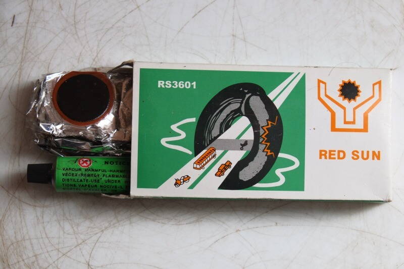

Я всегда пользовался и пользуюсь латками из наборов "Red sun". Латки - как латки: держатся железно, достаточно гибкие и лёгкие. Для поклейки их почти всегда использовал не "коплектный" клей из тюбиков, что идут в комплекте с наборами, а обычным резиновым клеем - "Резиновый", "Лодка" или "Латка", из хозмага. Причина проста: когда-то попробовал использовать "комплектный" клей, и мне это дело не понравилось. Почему? Во-первых, этот клей был приготовлен не на привычном бензине, а на каком-то ядрёном растворителе, пахнущем ацетоном, и высыхающем буквально за десяток секунд. Во-вторых, и видимо по той же причине, слой клея получался довольно рыхлым и жестким - ломким, а не гибким. В-третьих, молниеносное высыхание растворителя приводило к тому, что однажды вскрыв тюбик, во второй раз им воспользоваться уже не удавалось - клей, даже под завинченной крышечкой, очень быстро высыхал. Но было и одно преимущество того клея перед "классическим": ремонт камеры занимал не десять-двадцать минут, как обычно, а буквально одну-две минуты. Но как бы там ни было, а "комплектным" клеем я никогда не пользовался, так как недостатков явно было больше.
DSCF0699.jpg [ 96.06 КБ | Просмотров: 25358 ]
И вот дня четыре назад решил я поклеить аж четыре сразу скопившиеся за холодные времена камеры. И чорт же меня дёрнул воспользоваться как раз клеем из "комплекта", так как валялся ещё не раскупоренный тюбик, камер нужно было клеить сразу четыре - т.е. того тюбика должно было как раз хватить, и можно было остаток сразу выбросить. Да и время хотелось сэкономить... ага, щяз. Во-первых оказалось, что в этом тюбике клей пахнет не растворителем, а бензином - ну, тому бы я только порадовался, конечно. Но во-вторых оказалось, что клей этот попросту не высыхает! Нет, бензин из него, конечно, улетучивается, но то, что остается после него, оказалось отнюдь не "натуральным латексом", а какой-то мягкой липучей дрянью, вроде клеевой массы на старом советском "скотче"! Латки, приклеенные этим недоразумением, легко были отодраны просто пальцами уже сегодня - прошло четыре (4!!) дня. Причем отчистить камеру от остатков "клея" оказалось категорически трудно: эта дрянь не растворяется ни растворителем, ни бензином; помогло только смазать загрязненные участки нормальным резиновым клеем (производство Польши) и протереть тряпочкой, после чего латки, приклеенные им же "взялись" намертво, как им это и положено, но попытка сэкономит время вылилась в изрядный, и явно никому не нужный геморрой.
Так что - будьте бдительны: нерадивые производители научились подделывать даже такое копеечное дерьмо. :(

Подделка, что ли. Никогда ничего подобного не было, пользуюсь только такими наборами (ну, один Лонгус когда-то стоптал), держится всё - хрен отдерёшь. Работать легко и приятно.
И это нифига не клей - тем же "клеем", с которго латки без мяса не отдираются, резину к резине приклеить не удаётся. Это скорее какой-то катализатор, который взаимодействует с рыжим слоем латки, отчегно она и приклеивается.
Вот и Алексей говорит, что латки резиновым не клеются. Там какие-то спецсоставы - и рыжий слой и "клей". Которыке отличаются от сырой (и вулканизированой) резины и от резинового клея. Другая химия. Очевидно, мы говорим о совершенно разной фигне в похожих упаковках.
Работаю по технологии: очищаю тёркой или наждачкой до чёрной "бархатной" резины, смазываю тонко, жду пару минут. Ещё смазываю, ещё пару минут, леплю латку. Прикатываю типа бутылкой или несильно пристукиваю молотком. Монтирую, накачиваю, уезжаю. Забываю.
До перехода на Швальбе с Кевлар гуард приходилось заниматься этим очень часто на шоссейной резине. Наборы Ред Сан никогда не подводили. Начатый клей высох один раз - из-за трещины в тюбике. Разницы в качестве и работе с набором Лонгус не заметил.
Я могу показать, наверное, уже с полсотни таких - и оранжевых, и зелёных более старых - латок из наборов "Red sun", приклеенных именно самым обычным резиновым клеем. Когда-то потребовалось одну такую латку отодрать (поймал прокол в нескольких миллиметрах от уже приклеенной латки - она отодралась фрагментами, и то, что отодралось - отдиралось с кусочками резины камеры.

Клей RedSun - лотерея.
Мне попадался как отличной, на котором латки ничем не отодрать, так и описанный выше - латки отпадали сами.
В последнее время беру наборы только в одном месте и клей там адекватный, латки держатся.
Но при поклейке я обязательно защищаю и обезжириваю камеру, и потом в тиски.
В ремнаборе с собой вожу клей TipTop, отличный клей, но довольно быстро высыхает после вскрытия.
