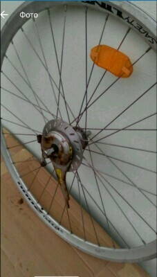

Подскажите пожалуйста стоит ли связываться с такой вещью, роллерный тормоз и втулка шимано, правда не знаю модели. Можно ли будет обслуживать этот тормоз и втулку самостоятельно, ну или хотя-бы в дальнейшем снять тормоз и пользоваться в-брэйками. Спасибо
стоит
можно
без проблем

Если оно в адекватном состоянии то стоит. Роллерный тормоз отличная вещь. При желании снимается элементарно, и можно вибрейк поставить если рама позволяет.

Ну, косметическое состояние оставляет желать лучшего придется разбирать и марафетить, естественно продавец всего мне не расскажет. А втулка я так понял планетарка?
ПМСМ, это - переднее колесо, втулка типа HB-IM70. Роллер что-то из 70-ой серии, но может оказаться и 50-ым.

Спасибо большое за ответы, вобщем буду брать, заодно разберусь с интересной конструкцией

Ездил на роллерах - хорошая вещь
70-ка - мощній тормоз, хорошо защищенный от говен.
фотка странная - внешний кожух кажись алюминиевый и корродировать не должен
внимательно посмотрите на внутренние тормозные поверхности и состояние треугольных колодок, которые к ним прилегают.

Вообщем-то колесо приобрёл. Тормоз shimano nexave br-im50-f. Оказалось что внешний щиток и часть кронштейа кародировали но внутри состояние очень приличное, износ на роллерах едва заметен, а тормозные колодки и барабан вообще как новые. На данный момент все перемыл, кронштейн и крышку отпескоструил и покрыл хромом, если кому-то интересно отчёт выложу на форуме.
