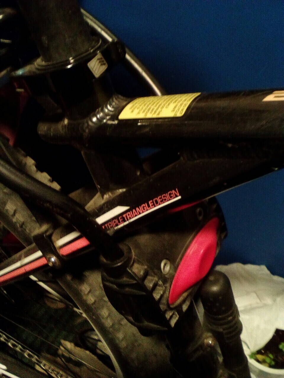

немножко танцев было
gt karakoram + polisport

фотография
0-02-05-643ebf4edfdd6f7152c7512a49d4ded077fc435d4e8c1788e917c1d59761f5f3_full.jpg [ 242.08 КБ | Просмотров: 3055 ]

Получается, надо гнуть направляющие?

сначала ездил так, потом выгнул, чтобы не царапать раму (на фото видно) они кстати несложно гнутся
