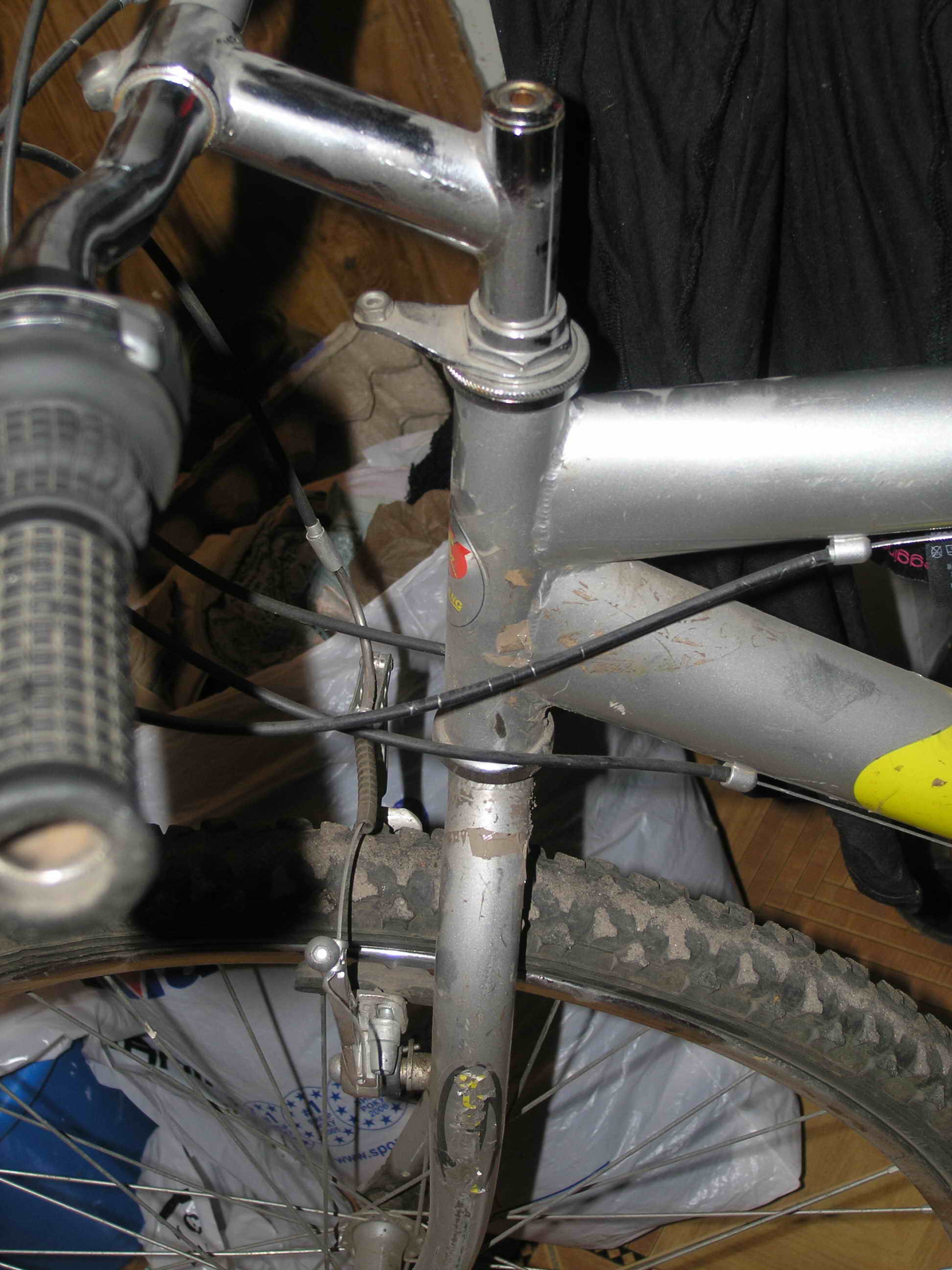

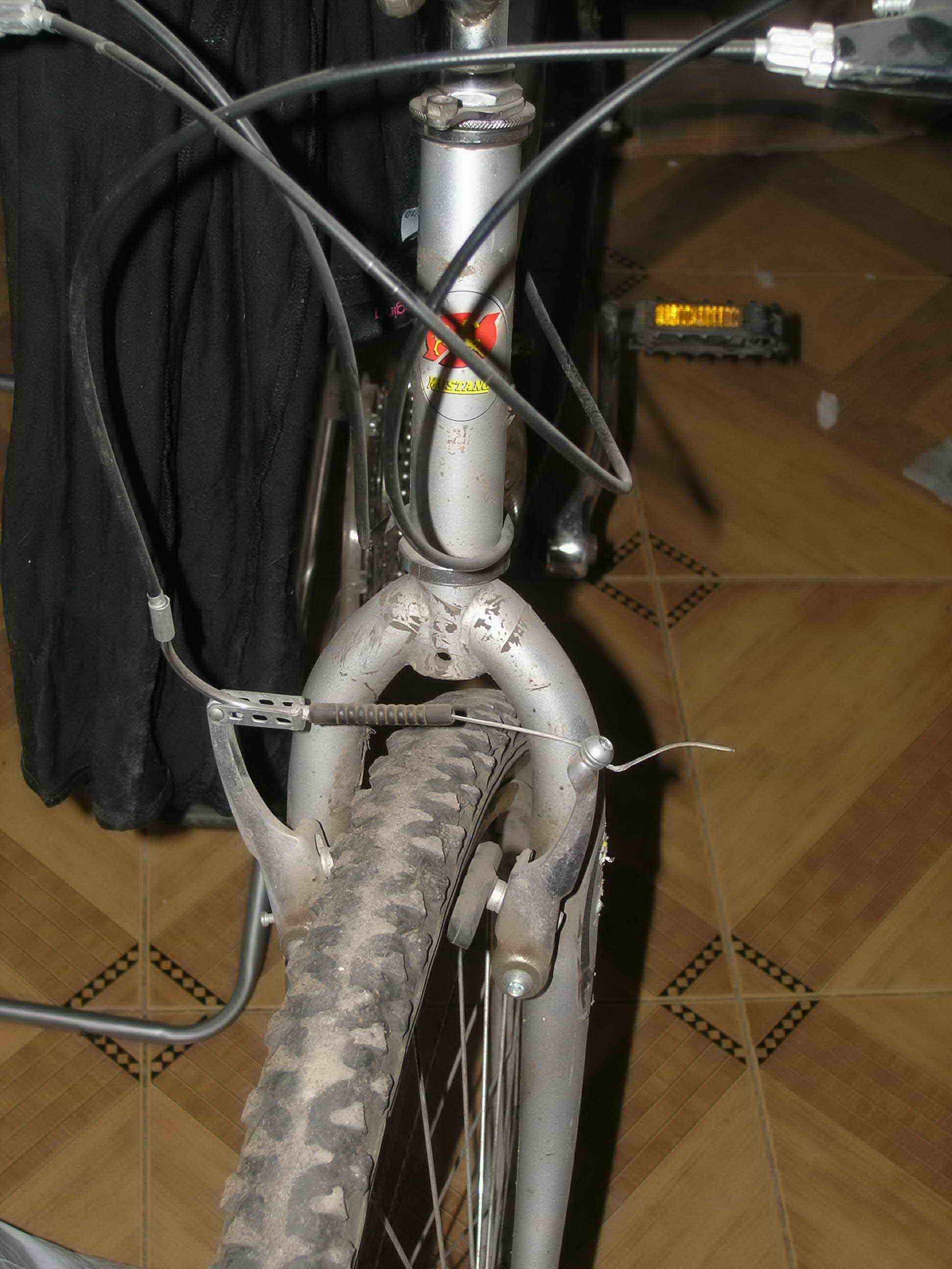

если можно может кто то предложит. заранее спасибо!

вот например,http://www.velostyle.com.ua/15180.html
но это не вилка-М А К Е Т-лучше езди на своей ригидной вилке :smile:

а нормальных вилок на такой вел не бывает?

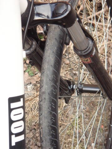

я ставил. нужно искать с резьбовой и 1" + переходник. ихвсего несколько бывает. например RST Gila Pro T8-120mm.

у меня на ашанчике стояла Галя РСТ, правда надо было ее малех обрезать,вошла как влитая, работала почти на все свои 100мм

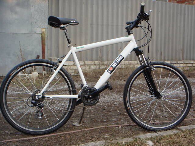

Изображение мой конь

вилка будет стоить как новая рама. я бы советовал для начала заняться рамой, а потом вилкой. ну а по теме нет ничего невозможного. но дорогую вилку я б туда не ставил. ИМХО

Рама не стоит гемороев. Лучше найти недорого раму с стандартной рулевой

Да ниче не обрезал,гаек токо побольше на "гранату" надел и усе

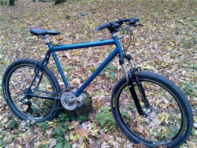

Rst Gila на барике,у знакомого стоит 350гр.Это новый экземпляр Gila и шток идет 18 см.На старом образце Gila шток был 21 см.И есть еще более дешевый вариант стоковая Winner-260гр со штоком 21см.Довольно таки неплохая вилка.Тоже выбирал между ними и решил поставить ту,что дешевле.Просто дурно и жирно для такой рамы ставить Gila.Не видел смысла....Хотя,каждому своё!Сначала вбил якорь,но держатся нормально не хотела.Поставил гранату,затянул ее выносом,а чтоб не было уродливо-поставил 2 проставочных кольца.Держится отлично всё!Думай!
