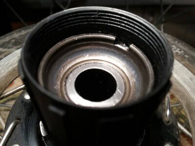

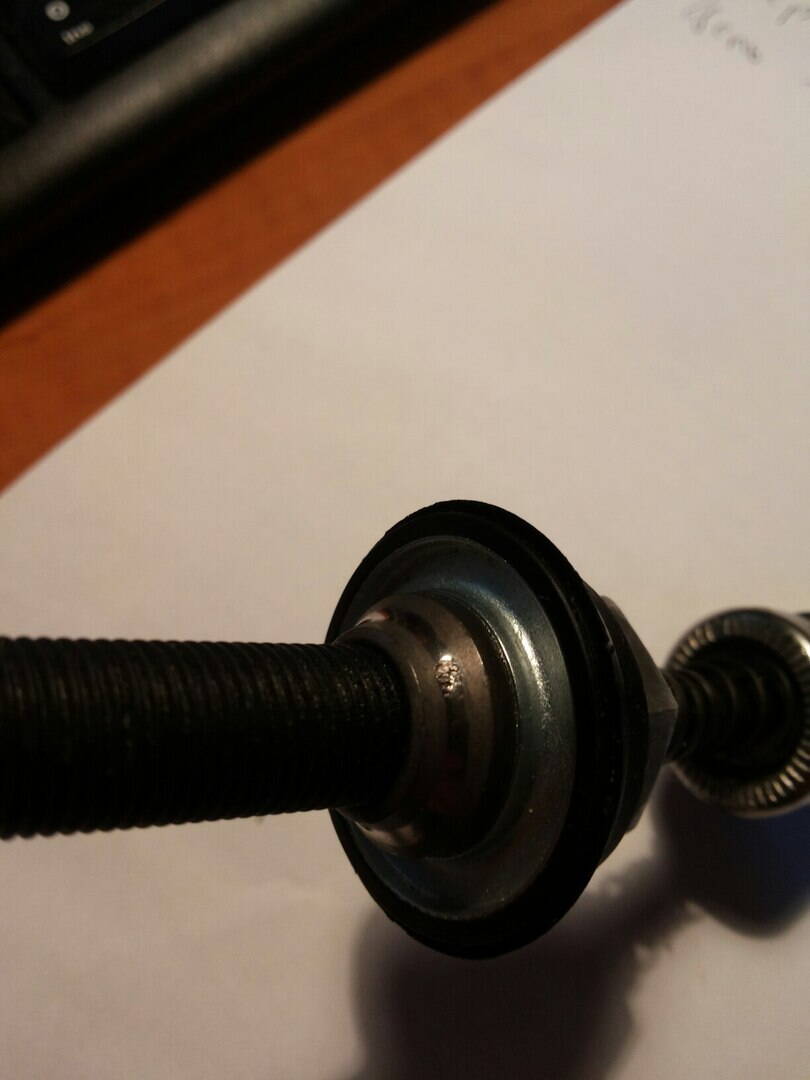

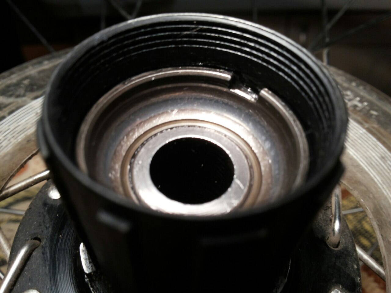

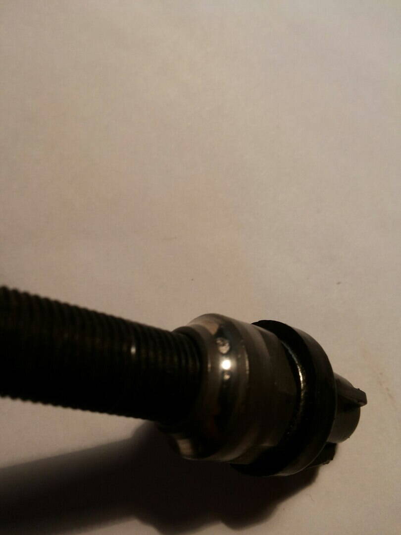

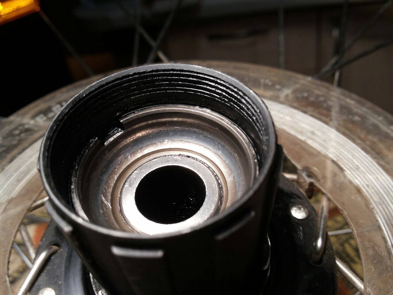

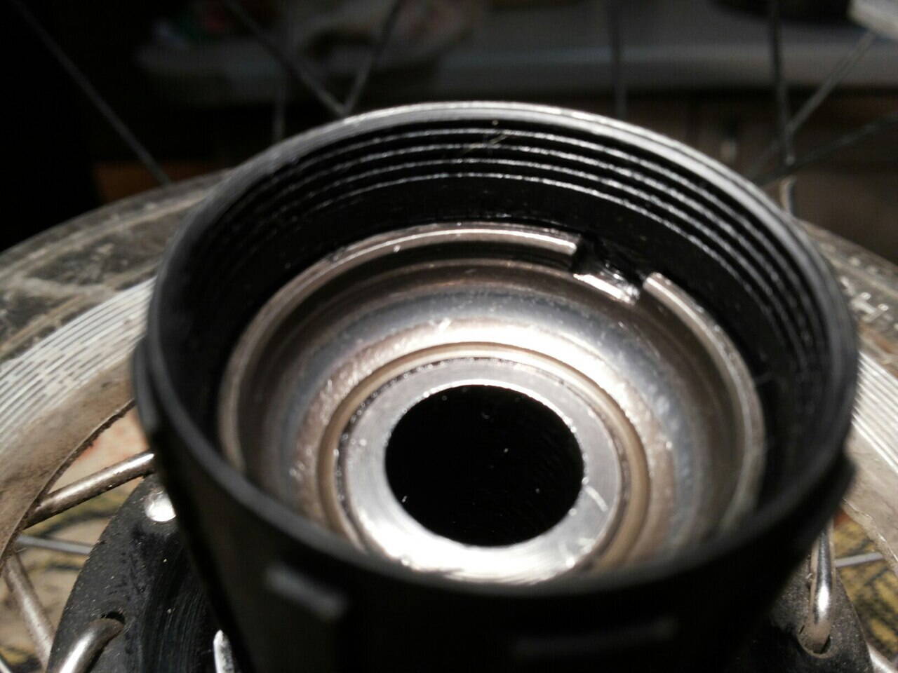

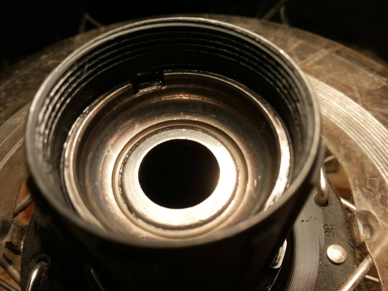

Ребята подскажите меня втулку или нет. Один сказал что менять второй что поездит поменяй конуса.
Ситуация следующая.1 проблема была что откололся кусок шарика втулка и конуса в тот момент были норм
вот зимой решил сделать ТО и конусах приличные ямки( понятно что под заменну) а вот на втулке тоже появились небольшие вмятины надеюсь что фото передаст всю суть. Подскажите. Заранее большое спасибо

Ну а левая чашка? На чашке барабана ничего катастрофического не увидел.
По фото сложно понять...

Ежели дорожка на второй чашке такая же, сменить конуса+шары, набить хорошей смазки,отрегулировать и радоваться жизни :)

Там просматриваются ямки, но насколько они глубокие - новым конусам придется не сладко.
Можно поставить шарики 6мм вместо 6,35 и конуса на оси вверх повреждениями и докатывать до убиения.

Левая сторона получше немного

Интересует если ли возможно еще спасти эту поменяв конуса?или это просто бесполезно будет

aveson
Продлить смерть на несколько тыщ км, разве что, кмк.- чашки не выровняются сами собой. Новые конуса выкрашиватся начнут аналогично и ни кто не предугадает, когда это проявится.
Есть лишняя чашка барабана, кстати.
ну и немного опытом поделюсь http://xt.ht/phpbb/viewtopic.php?p=1787376#p1787376

Все дело в защите - у промов свой пыльник довольно неплохо защищает, а если смазка правильная, то вообще песня.
Тут же вопрос - попал ТС на бабки или можно малоц кровью обойтись.
Что рассуждать о промах или конусах, в любом случае замена втулки на новую как минимум 600 грн обойдется, на б/у чуть дешевле.
Или потратить 200-250 грн на новые конуса и шарики и откатать еще сезон...
Upd: а может и два...
