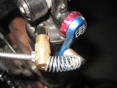

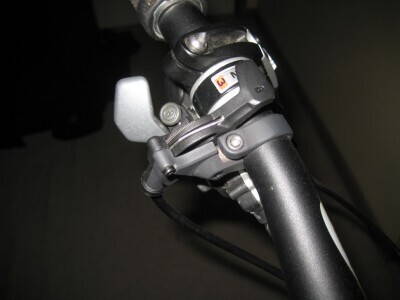

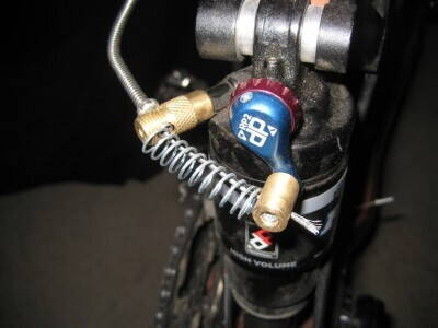

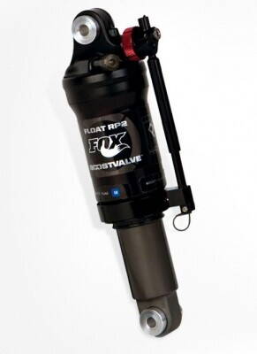

Для амортов 11 года у них же есть вариант с манеткой, но можно использовать и вариант от коллег, см фото.
Конструкция так сказать выходного дня, но в принципе идея хорошая.
