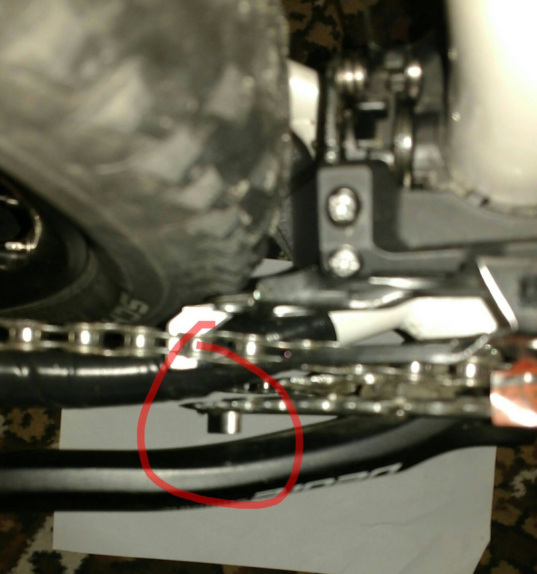

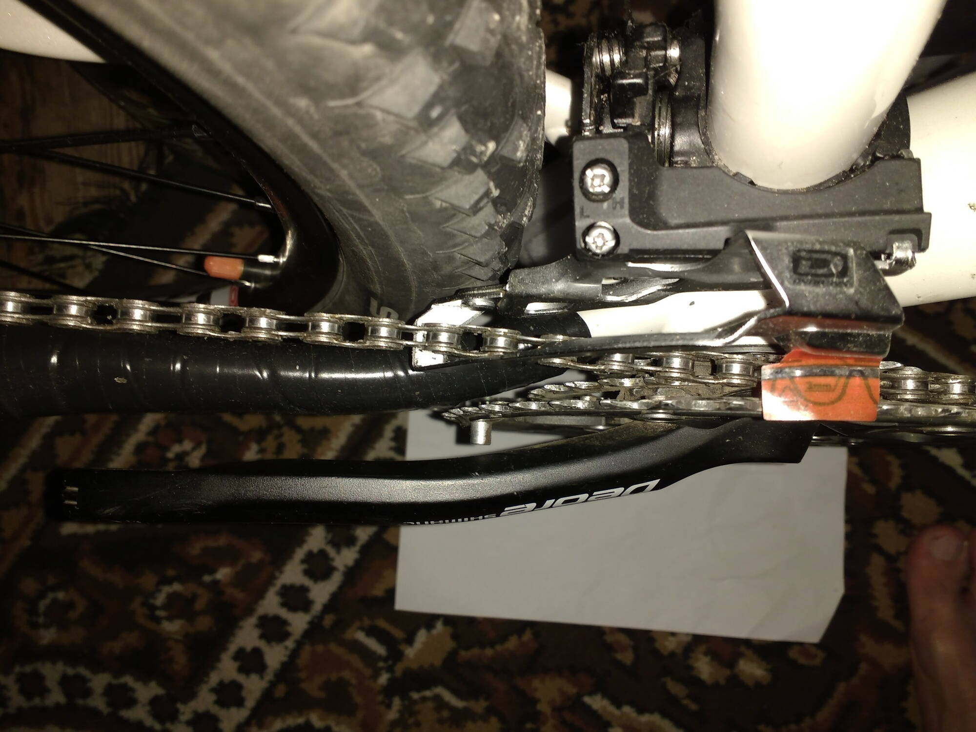

Собрал найнер на раме RCZ Race29 2014. В качестве системы поставил Deore FC-M510 под квадрат, так как она была на руках и в хорошем состоянии, но вышла следующая проблема, расстояние от большой звезды системы до пера около 3мм. Ширина кареточного узла 73мм, каретка 73х113, диаметр подседельной трубы 32мм. Сейчас каретка установлена с шайбой шириной около 3мм, без нее звезда скорее всего бы уперлась в раму. В документации к шатунам производитель говорит что чейнлайн должен быть 47.5мм или 50мм и каретки с длинной вала 110мм или 113мм. Померял расстояние от средней звезды системы до середины подседельной трубы - 50мм. Как-то это странно, вроде чейлайн в норме но расстояние до пера очень маленькое, если закусит цепь вдали от инструмента то скорее всего мало не покажется. Плюс ко всему у Shimano каретки 73мм есть только с валами 110, 113 и 122мм. Может ли быть такое что эту раму с квадратом не подружить?

edward.ntn писал(а):
Сейчас каретка установлена с шайбой шириной около 5мм
а расстояние от обоих шатунов до подседельной трубы примерно одинаковое, или сильно разное?
СообщениеДобавлено: 14.02.2017 23:18
Сообщения: 68
Город: Ужгород
Зарегистрирован:19.06.2014
Измерял, реальная ширина шайбы примерно 2,5мм(до 3мм), расстояние от шатунов до трубы отличается ровно на ширину шайбы, правый ближе.
СообщениеДобавлено: 14.02.2017 23:40
Сообщения: 2043
Город: --
Зарегистрирован:20.03.2016
правый ближе.
тогда ставьте 122 мм. вал.
СообщениеДобавлено: 14.02.2017 23:42
Сообщения: 68
Город: Ужгород
Не будет избыточно?
И второй вопрос что будет с чейнлайном, будет ли передний переклюк нормально работать?
СообщениеДобавлено: 15.02.2017 00:09
Сообщения: 2043
Город: --
Не будет избыточно?
У меня была совсем недавно такая ситуация:
подседельная тоже 32 мм. Пробую от наименьшего вала, ставлю 113, система садится и не упирается в раму, думаю хорошо, ставлю передний переклюк, а ему не хватило хода, слишком близко малая звезда. Поставил 122, и всё нормально. У меня звёзды 48-38-28.
Расстояние большой звезды от пера 9 мм.
будет, на самом деле не так сильно это всё отойдёт, всего на 4,5 мм.
СообщениеДобавлено: 15.02.2017 00:24
Сообщения: 68
Город: Ужгород
Есть еще один момент, сейчас каретка UN-52-E, "E" насколько я понял это "e-type" крепление переднего переклюка, это может как-то влиять на расстояние?
Но в целом эти 5мм как раз добавят то что нужно.
СообщениеДобавлено: 15.02.2017 00:36
Сообщения: 2043
Город: --
там есть расчёт на то, что вставляться будет жесть переклюка. Вы поставили шайбу, жесть немного уже.
СообщениеДобавлено: 15.02.2017 01:04
Сообщения: 68
Город: Ужгород
Я вас понял, спасибо.

И так продолжение истории, заказал каретку 73х123. После установки зазор между пером и системой стал более 1см что конечно плюс, но получился очень большой перекос цепи и к тому же передний переклюк нормально работать отказался, слишком большое расстояние получилось до большой звезды. Теперь у меня есть каретка 73х123 :D
СообщениеДобавлено: 22.02.2017 23:47
Сообщения: 2043
Город: --
BB-UN26 ?
СообщениеДобавлено: 22.02.2017 23:56
Сообщения: 68
Город: Ужгород
BB-UN26 ?
Да
СообщениеДобавлено: 22.02.2017 23:58
Сообщения: 68
Город: Ужгород
Может ли оказаться что у BB-UN26 113мм ось с правой стороны будет длиннее чем у моей текущей UN-52-E 113 e-type?
СообщениеДобавлено: 22.02.2017 23:59
Сообщения: 2354
Изображения: 26
Зарегистрирован:06.04.2013
Вообще стандарт всей этой хрени 122.5мм. я их сотни поменял. все подходит и работает. 123 может быть много
СообщениеДобавлено: 23.02.2017 00:08
Сообщения: 2043
Город: --
Да
что-то в новых они стали слишком широкий этот элемент делать:
