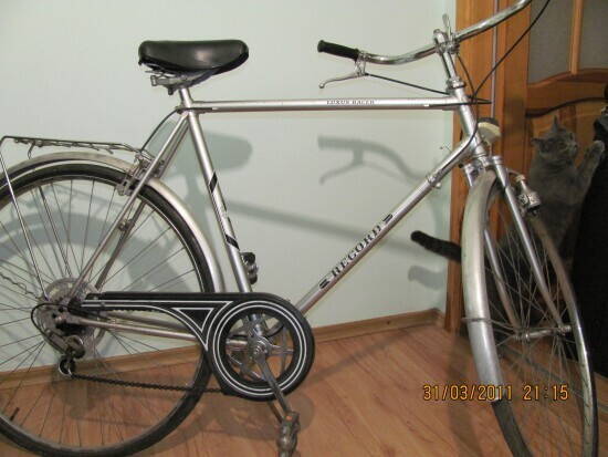

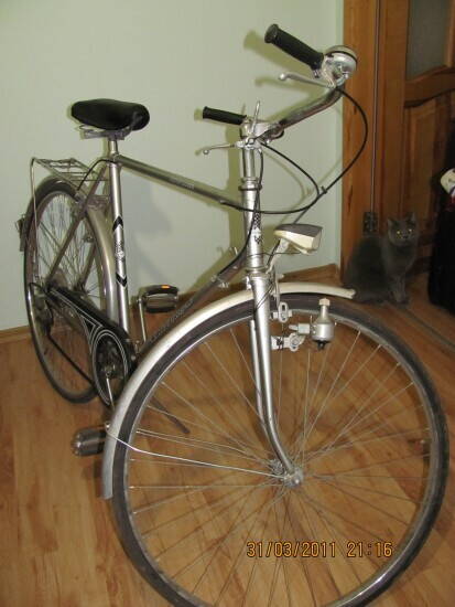

что за аппарат и можно ли его отнести к классу шоссейных велосипедов если отталкиваться от рамы
1сентября 003.jpg [ 60.75 КБ | Просмотров: 1167 ]
1сентября 004.jpg [ 57.23 КБ | Просмотров: 1167 ]

Рама туринговая. Чуть длинней база, чем у шоссейной (влияет на управляемость и жесткость). Есть крепления для крыльев и багажника. Шире просвет между перьями (позволяет поставить более широкую резину).
А что за велосипед - х.з. написано "рекорд". Но тот рекорд который я знаю - трековый.

продают в кривом роге, пишут немецкий, хотя не пойму от куда это взяли, сам в растерянности в нете про этот велосипед нет ничего, а в гугле ввести хвз "рекорд" предлагает трековый хвз

Абсолютно обычный велосипед, годов эдак 18-20 ему наверное. Передняя звезда одна, задних обычно 3-5, трещетка, фрикционная манетка. Задний переклюк чаще под крюк на ось (реже на раму, но дропауты не кованные а обычная штамповка что на раме что на вилке) и манетка либо Simplex либо Sachs. Система под клин, но неплохая. Педальки с резиновыми частями, мне очень показались неплохими. НО (!) нужно уточнить какие обода, потому что часто на них ставились под резину 630 а не 622.
Я практически такой же, но с другой надписью на раме, велосипед переделывал в синглспид. Если в хорошем состоянии - то ничуть не хуже ХВЗ. По крайней мере каретка лучше и система. Нестандартная ширина передней втулки, насколько я помню.... 95-97 кажется... Про заднюю не помню сейчас.
То, что немецкий - с большой долей уверенности "да". Либо любой другой европеец.
Информацию ты о нем не найдешь скорее всего, так что не переживай. Обычное дело для "не марковых" велосипедов.

да обода на вид действительно вроде 630, вопрос в том есть ли смысл купить его вместо старт шоссе и немного модернизировать в будущем сделав шоссейник?

Это НЕ шоссейник. Это туристический/городской велосипед. И металл не тот, и геометрия не та, и для того чтоб шоссейник он хотя бы напоминал придется заменить многое.
Конечно, если отдают за 100 грн - то можно и экспериментировать.... Однако, если хочется шоссейник - поискать пусть и старый - но именно шоссейник. Лучше европейский - меньше наморочишься с резьбами и размерами.
