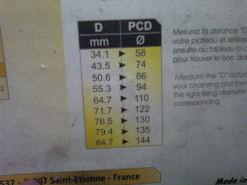

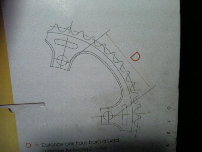

Можно ещё просто померять и по таблице определить,что у вас.
BCD1.jpg [ 52.58 КБ | Просмотров: 3370 ]
BCD2.jpg [ 43.17 КБ | Просмотров: 3370 ]
СообщениеДобавлено: 11.05.2017 07:12
Сообщения: 787
Город: Сумы-Киев
Зарегистрирован:04.02.2010
Между центрами соседних бонок 55мм. Тогда получается бсд не 110..

Модель FC-M750 выпускали во многих версиях, 4- и 5-лапых. Среди 5-лапых M750 были варианты и под BCD 110/74 мм, и под BCD 94/58 мм.
Число после косой черты относится к наименьшей звезде.
СообщениеДобавлено: 11.05.2017 21:13
Сообщения: 993
Возраст: 67
Зарегистрирован:30.05.2012
По фото трудно точно оценить размер, но,похоже очень, что меньше, чем 110, у меня пятилапка 110-выглядит явно крупнее. Так что 94 вполне правдоподобно.
