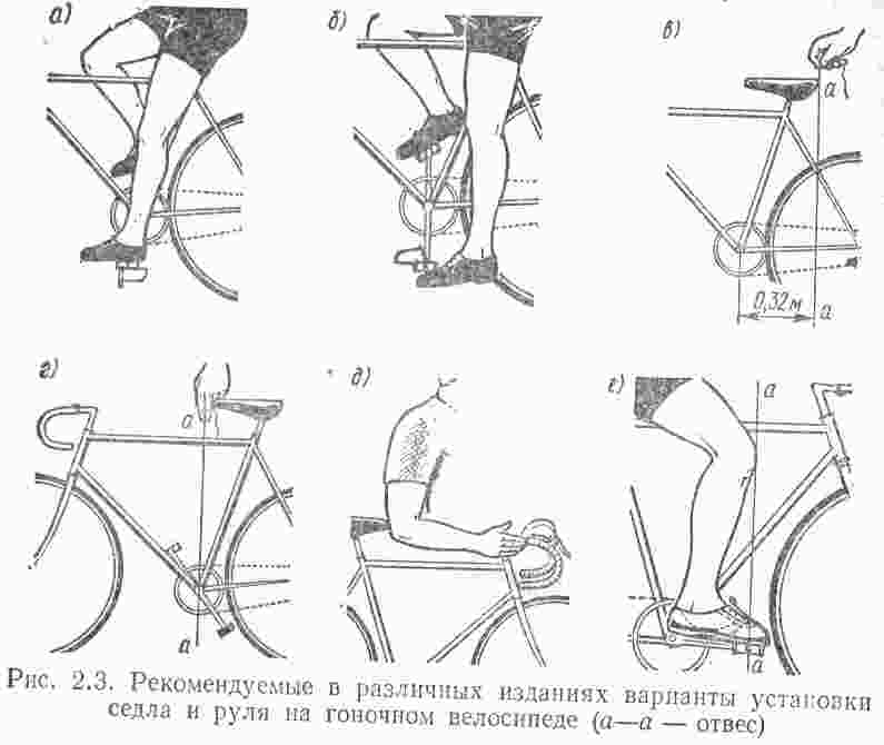

aidaho не знаю про какие верхние положения вы, а я настраивал по этой картинке 170 мм золотая середина ИМХО! Пусть каждый ставит что ему удобней спорить не буду :cool:
Вот видите на картинке б) ногу на заднем плане?
Чем длиннее шатун, тем сильнее ей придётся согнуться и из этого положения начать давить на педаль.
