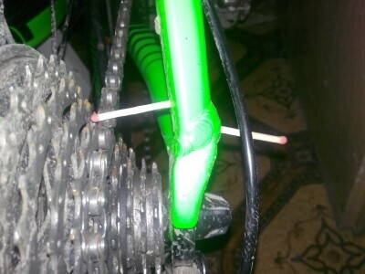

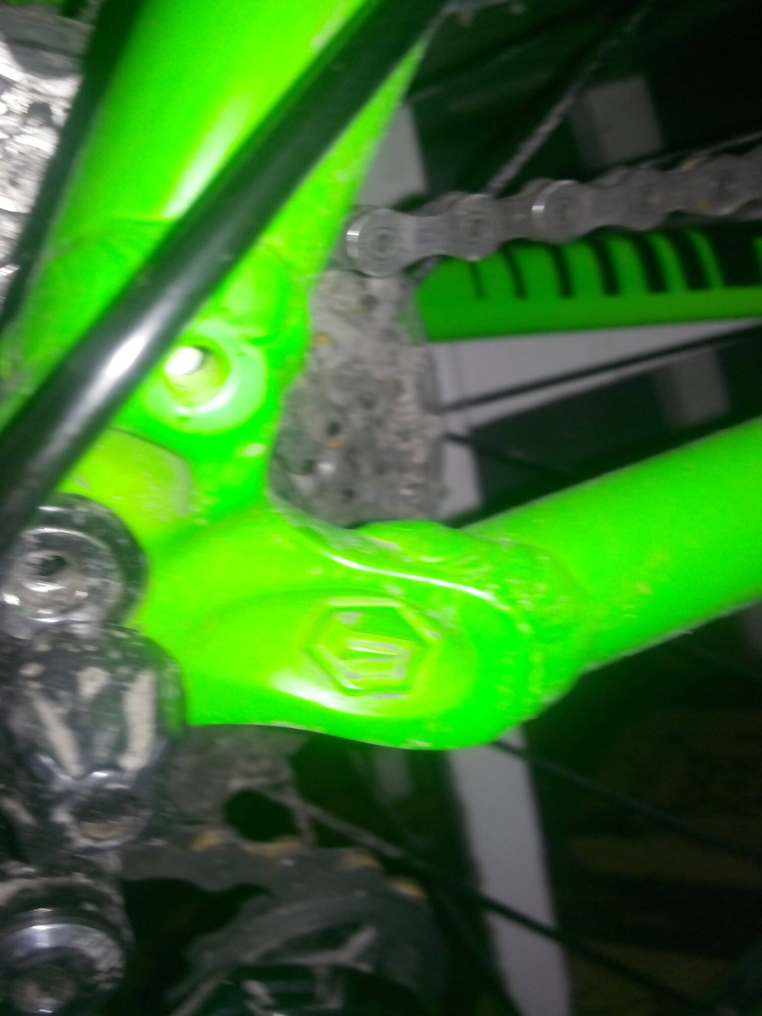

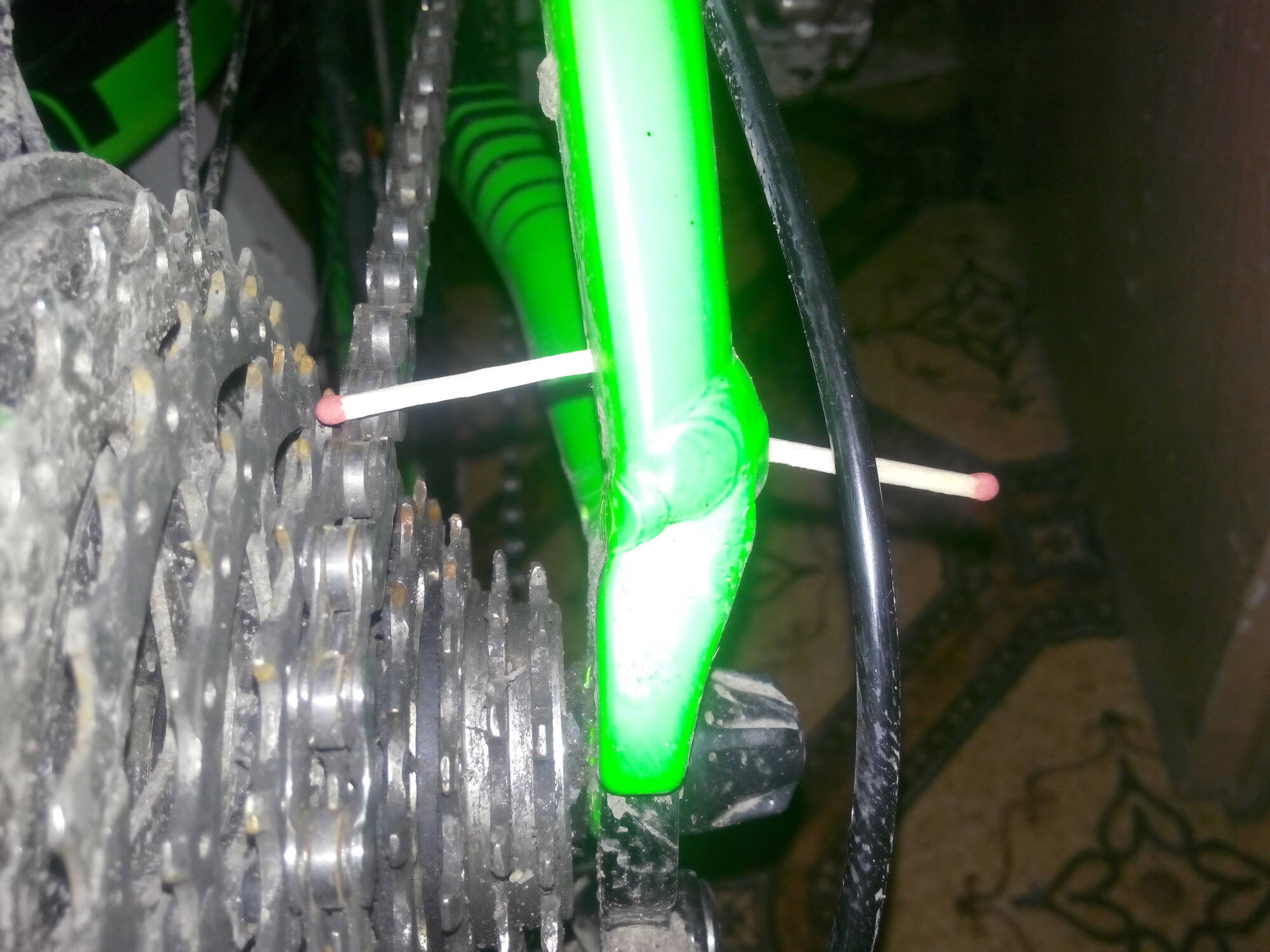

Добрый день, при перестановки багажника с видавшего некоторое де.. походы вела на новый найнер, обнаружил не сквозные отверстия в перьях под него, фото не фонтан но общая концепция видна) при чем с обратной стороны тоже есть без полезные не сквозные отверстия меньшего диаметра и без резьбы, расположенные на 1 см выше. Может кто сталкивался с подобным? насколько надежно цеплять багажник в многодневные походы на не сквозное отверстия? как то не хочется потом увидеть срезаный болт или развороченое перо. Где можно прикупить болты достаточной прочности?, шарился по ближайшему будмену, не нашел нужной длины. Просверливать насквозь как то тоже не вариант, перья достаточно тонкие, выходное отверстия частично заденет косой сварочный шов + в 1см от него уже будет еще одна бесполезная дырка. Или уже лучше колхозить крепления на хомутах?

СообщениеДобавлено: 20.03.2017 20:07
Сообщения: 2043
Город: --
Зарегистрирован:20.03.2016
это вентиляция рамы, важные отверстия
а они с резьбой?
СообщениеДобавлено: 20.03.2017 20:28
Сообщения: 21
Зарегистрирован:17.06.2014
те которые под багажник с резьбой
СообщениеДобавлено: 20.03.2017 20:32
Сообщения: 2043
Город: --
тогда можно. Верхние под багажник тоже часто односторонние, да и сквозные нижние не фиксируют гайкой. Смысл в том, что-бы соединение было неподвижным. Что-бы багажник не гулял относительно рамы.
