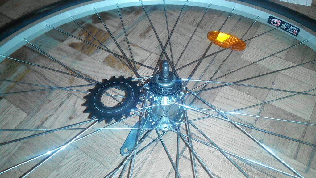

Стал обладателем велосипеда "Украина-люкс" производства ХВЗ (якобы).
После 5 км пробега отвалилась задняя звездочка. Не могу понять, как она вообще там была зафиксирована.
IMG_20140710_085514.jpg [ 126.51 КБ | Просмотров: 3106 ]

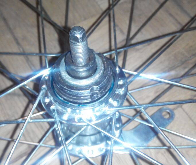

На задней втулке 3 паза:
IMG_20140710_085427.jpg [ 66.35 КБ | Просмотров: 3106 ]

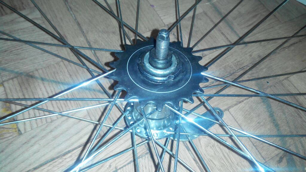

в которые свободно входят 3 "пупырышка" внутри звезды, так что звезда свободно надевается (и довольно свободно болтается):
IMG_20140710_085413.jpg [ 115.75 КБ | Просмотров: 3106 ]
Подлежит ли ремонту это чудо техники, или сразу выкинуть?

Там было стопорное кольцо, которое после установки звездочки устанавливалось в соответствующий паз над звездой. Скорее всего оно было защелкнуто не до конца и вылетело в пути. Поспрашивайте на рынке, наверняка должны быть такие стопорные кольца

Она вставляется, а сверх звезды одевается стопорное кольцо, в паз.
1eonid правильно написал.

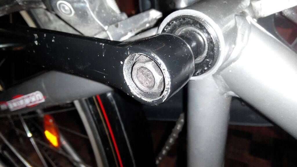

Обнаружилась еще одна проблема. Левый шатун регулярно разбалтывается. Шатун надевается на ось каретки и фиксируется винтом. Вот так:
IMG_20140711_084528.jpg [ 72.5 КБ | Просмотров: 3022 ]
Никакого поперечного отверстия, и никакой дополнительной фиксации не предусмотрено. Просто винт по оси.
Пробовал шатун забивать молотком, и винт затягивать со всей возможной силой — не помогает. После небольшого пробега обязательно развинтится.
Что еще можно сделать в такой ситуации?

Попробовать фиксатор резьбы, может помочь.

по поводу шатуна: была такая же проблема, решение простое - новый шатун, только при установке хорошенько стукнуть молотком (при ударе противоположный шатун прислонить к недижимости :smile: чтобы лучше село) и затянуть болт. и будет служить.
СообщениеДобавлено: 14.07.2014 14:22
Сообщения: 374
Город: киев
Зарегистрирован:30.06.2013
чуть не забыл, при ударе молотком по шатуну лучше подкладывать дощечку дабы не изуродовать новую вещь.
Да, если не поможет фиксатор резьбы, попробую новый шатун.

Норм болты поставь.

Chemodan писал(а):
Норм болты поставь.
А какие будут норм, как это определить?

Dmitry, чтобы было наверняка можно поставить болты с головкой под шестигранник - они стоят дороже, но и китайских подделок этих болтов я пока не видел.
Поставил болты под шестигранник, стало чуть лучше, но всё равно разбалтывается. Отверстие квадратного сечения на шатуне какое то оплывшее, металл зажёван и смят. Надо бы новый шатун, но пока так ездит.

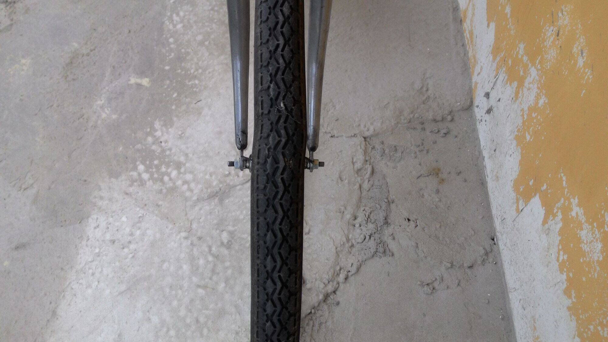

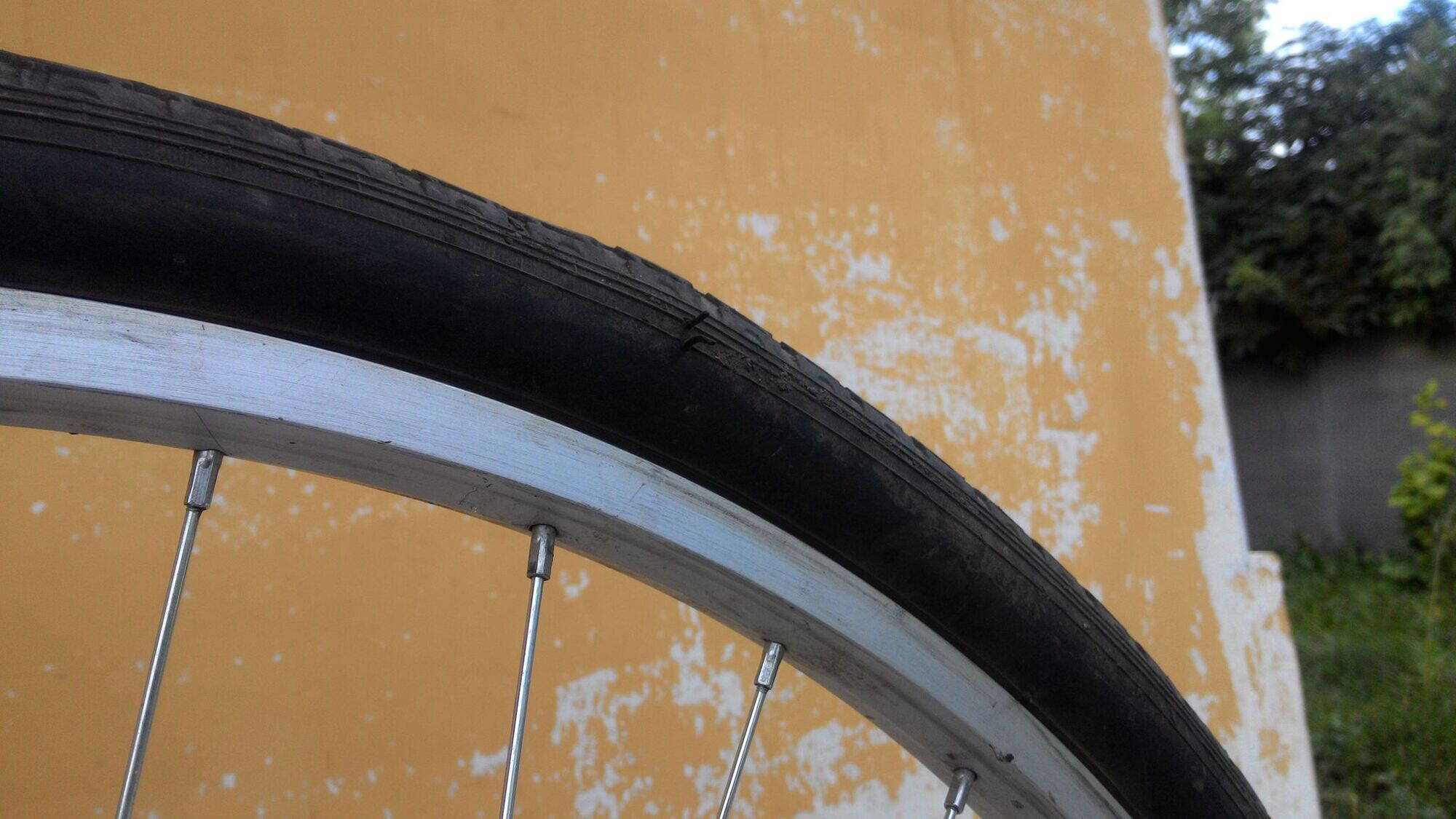

Накачал посильнее переднее колесо, и вот, что обнаружилось:
P_20150712_170324.jpg [ 305.41 КБ | Просмотров: 2768 ]
P_20150712_170338.jpg [ 309.7 КБ | Просмотров: 2768 ]
P_20150712_170443.jpg [ 271.52 КБ | Просмотров: 2768 ]
Это камера, или покрышка? (Обод, вроде бы, не кривой)
Подобная степень кривизны в пределах нормы, или уже слишком?

Dmitry. писал(а):
Это покрышка, такое у меня было даже на continental
Если е напрягает и не видно визуально повреждений то можно ездить, но когда едешь по ровной дороге при каждом обороте отдает в руки, напрягает, я бы заменил
