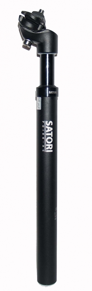

Проезжая больше 50 км. заметил что задница натурально отбивается. Понимаю, это особенность хардтейла. Присмотрел себе более широкое седло с гелевыми вставками. И собственно такой подседельник Изображение
Вопрос: Чего стоит опасаться? Почему массово они не пользуются популярностью?

Что ж касается амортизированных подседелов - то, думаю, причина их меньшей популярности в том же, почему на сплошь жестком шоссейнике легче ехать быстро и в горку, чем на хардтейле, или паче - на двухподвесе без блокировки амортизаторов. Как ни крути, а сидя на пружине, Вы неизбежно будете раскачиваться при педалировании вверх/вниз, тратя на это лишние силы.
Плюс - дополнительный вес (некоторые следят), дополнительная стоимость, дополнительное звено ненадежности в конструкции.

аморт. подсидел только один нормальный (судя по отзивам в инете) - паралелограмный от cane creek. но и цена у него не кислая.

"прыгащий" подседел :) пробовал - в булошную прикольно, на 28х колесах, по дороге ....
но по грунту ..меня :roll: берут сомнения, что будет прикольно прыгать. Подвеска не меняет растояние до педалей, а тут будете то приседа, хоть и на не мнго, но думаю разницу почувствуете.

Да как-то оно не так едется с амортизатором.
Я бы рекомендовал просто хорошее мягкое седло с гелем и пружинками.

откатал на такой приблуде года 4, сломав 2 штуки :)
ниче,удобненько,щас бы тоже поставил,благо ухабов на дорогах хватает

Стоял на ситибайке у девушки самый простой, фирму не помню. Фигня. Сейчас она ездин на нормальном подседеле, но на кожаном седле с кучей пружин, Lepper Primus. Ситибайки и треккинговые (без бездорожья) - их область применения, ИМХО. Хотя есть и с локаутом модели, и параллелограмные, и с разными эластомерными вставками...... Может они и хорошИ.

Был у меня даже дорогучий подседел от Рокс Шокс - в топку
