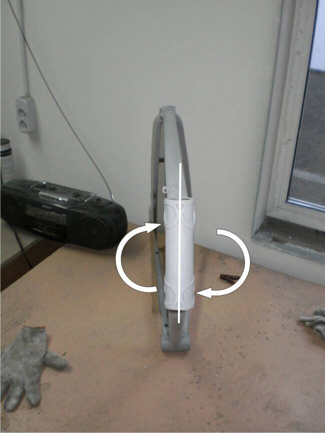

передняя труба рамы на миллиметров 2-4 как бы провернута относительно подседельной трубы ( на фото не видно, но направление показано) как думаете, это фатально???или не все еще потеряно и можно просто забить и собирать велосипед? а может надо рихтануть???, короче, буду благодарен за мнения...
P.S.рама новая, неиспользованная (гарантия 100%), 1983года выпуска
Комментарий к файлу: стрелками показано направление
рама.jpg [ 67.53 КБ | Просмотров: 1247 ]

вставь лом и выровняй

вот здесь обсуждалось, даже картинки есть viewtopic.php?f=31&t=30058
ничего страшного нет, ровняйте и катайтесь на здоровье!
