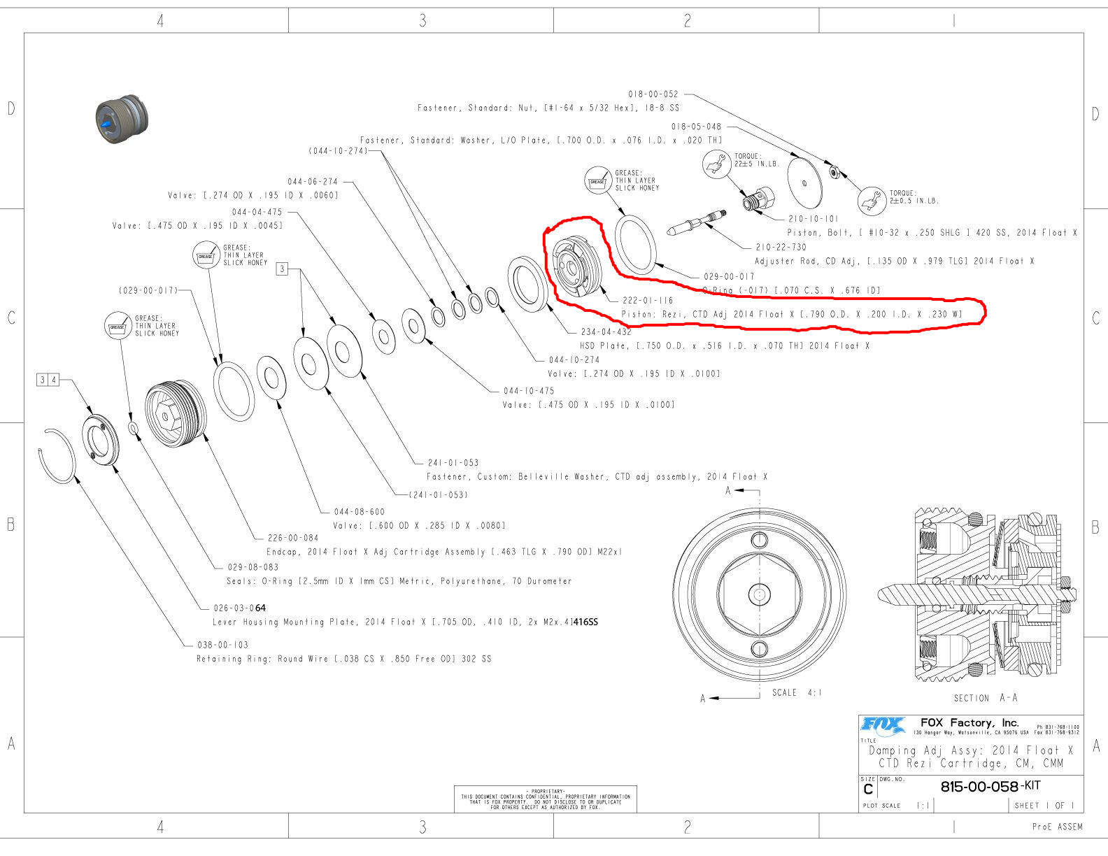

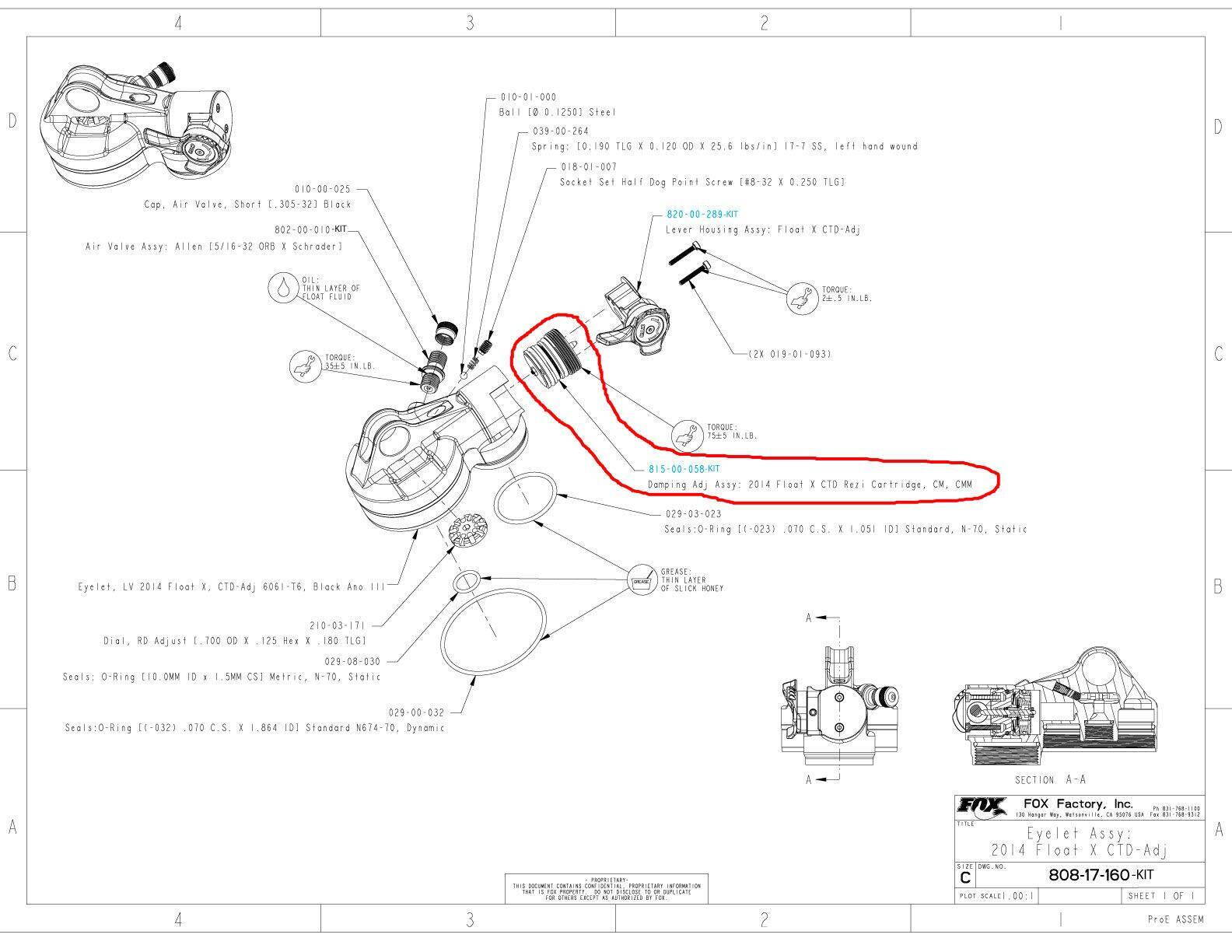

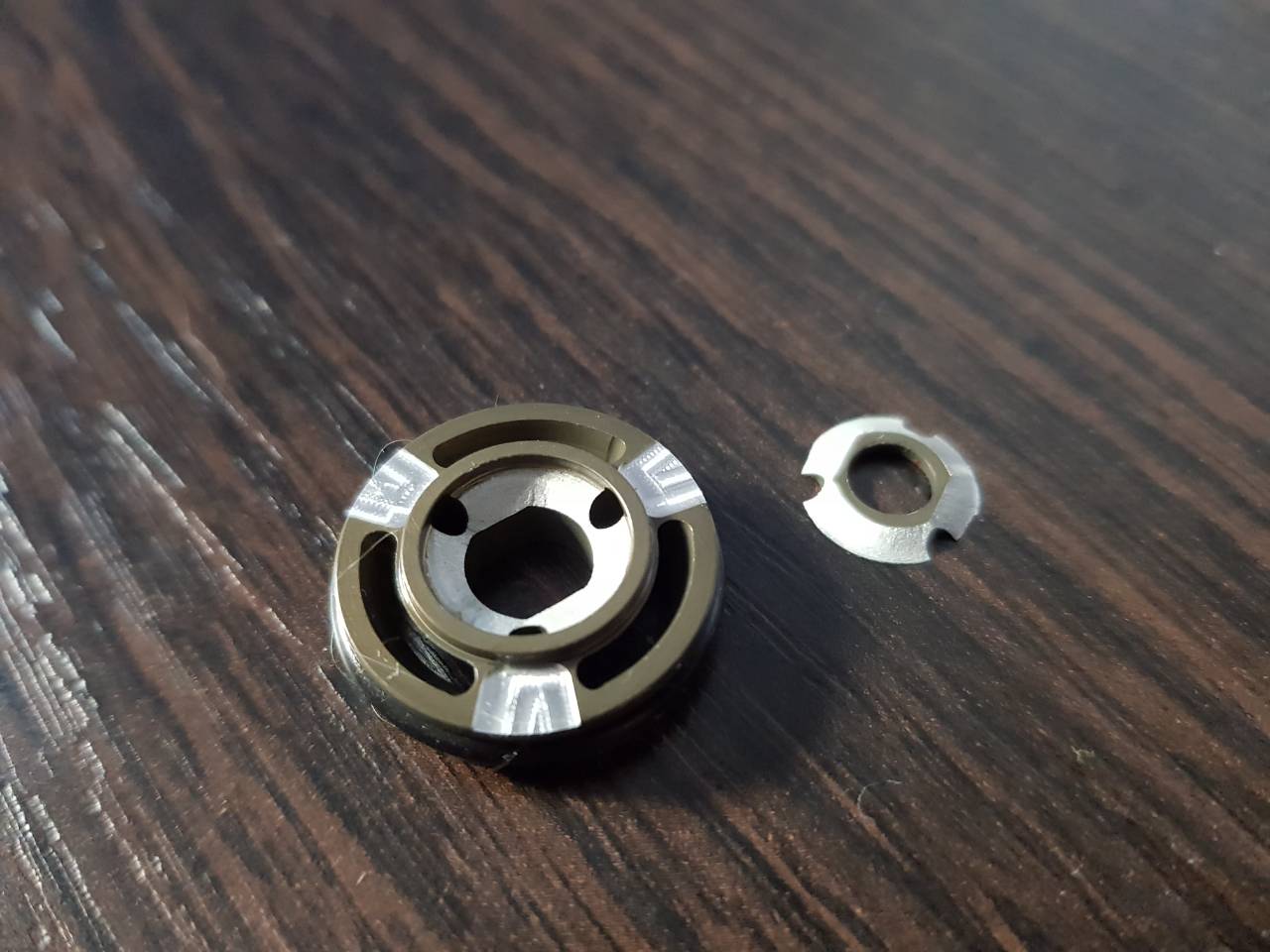

Друзья, прошу помощи в поиске чертежа для ЧПУ-вытачивания треснувшей детали.
Поиском по сайту Фокса установлено, что искомая деталь — Piston Rezi (#222-01-116), входит в состав комплекта Damping Adj Assy: Rezi Cartridge (815-00-058-KIT), а тот, в свою очередь, входит в состав Eyelet Assy (808-17-160-KIT).
Проблема в том, что сама деталь утеряна.
Задача максимум: купить оригинальный сабж (отдельно или весь кит).
Задача минимум: выточить по чертежу.
Написал жалостливое письмо в FOX с просьбой продать или хотя бы выслать схему, но, по предыдущему опыту общения, надежды мало.
Буду признателен за наводку на места продажи, или — если у кого есть в наличии — за схему с размерами для ЧПУ-токаря.
