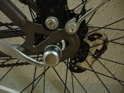

Решив проапгрейдить:) велосипед любимой жены, зимой были куплены колёса на эксцентриках ( старые были на гайках) и упустил из вида один нюанс. Рама с косыми дропами и переключатель с крюком крепящийся на ось, не дают оси колеса войти до упора с двух сторон, получается вот так
0_3e406_839493d1_L.jpg [ 56.73 КБ | Просмотров: 2322 ]
Вопрос вот в чем: сможет ли эксцентрик удерживать колесо на месте, или оно будет неизбежно смещаться при съездах с бордюров и т.п.?
и не должны заходить до упора
сможет
не будет

я так езжу. мастер мне между эксцентриком и дропом подложил шайбу правда - видимо для надежности.
только ж его надо зажимать же на пределе, а не баловаться, и все будет нормально.

Как бы очень многие совдеповские велосипеды с косыми дропаутами таки имели эксцентрики. Не думаю, что с тех пор в их совместимости что-то изменилось.

Все сказане справедливо . коли ексцентрик правильно зажатий . В іншому випадку колесо може рухатися в дропаутах .

Можно в ближайшей веломастерской\магазе купить фиксирующую гайку с упорным пояском, как та, что шла в комплекте с переключателем, и через толстую шайбу установить её в дроп. Кроме подстраховки, будет еще значительно удобнее производить установку колеса после ТО - воткнул до упора, и готово.
:cool:
Он крепится на дропаут с помощью спецгайки. на оси там ничего не должно быть. Эксцентрики отлично станут, только надо проверить прижим. Если не хватает то проточить ось чуток убрав 1- 1.5мм :yes:
