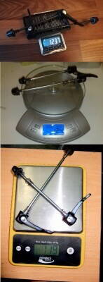

edward.ntn писал(а):
есть ли разница между эксцентриками Shimano Deore или XT? Кроме веса...
У них з'явилась різниця в вазі?
Вгадай, де тут Deore, XT та XTR :D
skewers.jpg [ 272.55 КБ | Просмотров: 2095 ]
Urban ХтоЗнаШо

edward.ntn
конструкция одинаковая, разница в дизайне и отверстии.
Ответная накрутка желательна позубастее, а то бывают с алюминием внутри, и стальные внутри.
Но самое главное в вашем случае красиво избавиться от краски в месте зажима, так как это было на старых рамах:
