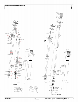

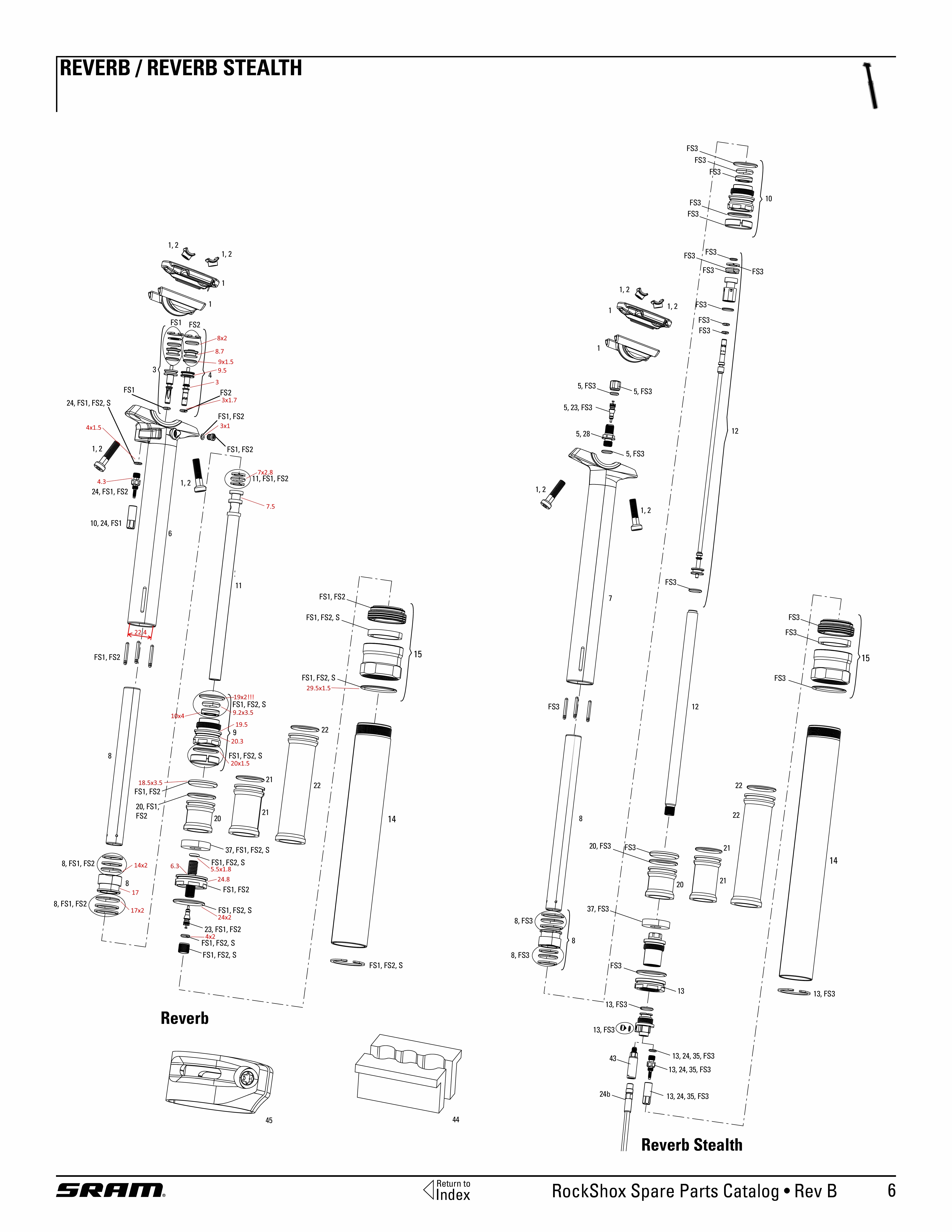

Reverb - по моему 2013.
Reverb_min.png [ 738.94 КБ | Просмотров: 707 ]

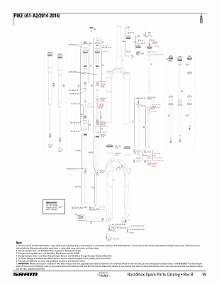

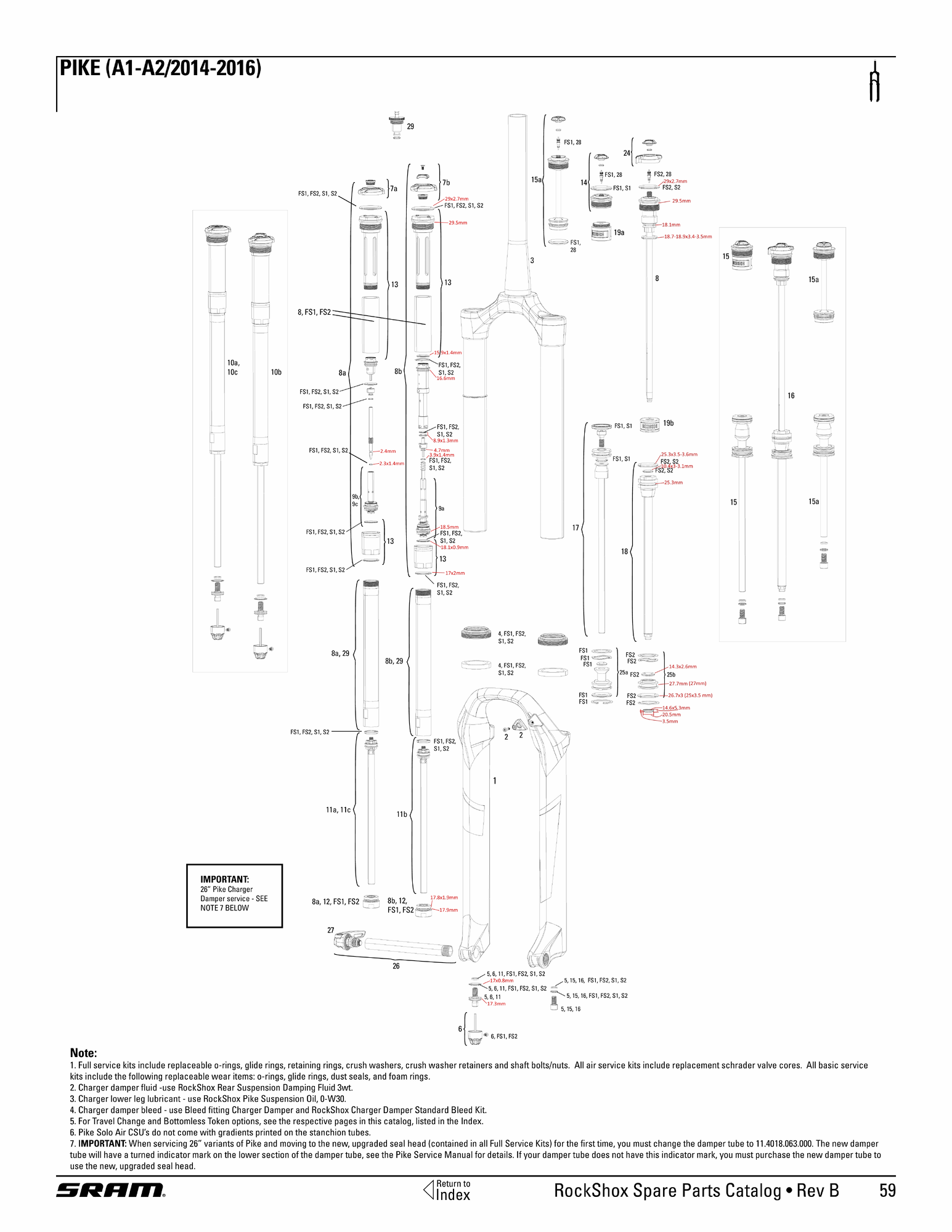

Pike 2014
Pike_min.png [ 820.66 КБ | Просмотров: 707 ]

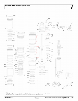

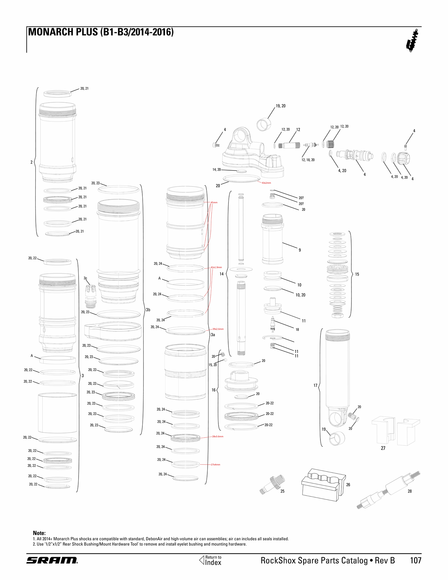

Monarch Plus RC3 DebonAir 2015
monarchplusrc3_p1_min.png [ 932.11 КБ | Просмотров: 707 ]
