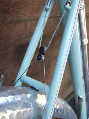

andr
Такое?
6271171864_586ae1b89c_b.jpg [ 336.45 КБ | Просмотров: 2594 ]

Город: in Ukraine
Зарегистрирован:05.06.2005
Здорово придумано. Но у знакомого схема стандартная. Внизу - как на вашей картинке, а вверху трос пропущен сквозь дырку под пин и там же зафиксирован.

Kirill Yevtushenko
Вот уж не думал встретить это решение!
Мне примерно так починили тормоз на СШ в 82м, под Питером. Только блок из звена цепи, был, в отличие от этого, не подвижным - что удваивает необходимый ход тормозной ручки, а простым - петелька.
Тоже, в советские времена, деталька была исчезающе редкой, и я просто делал их себе и приятелям, опаивая кончики обрезков тормозных тросов нужной длины. А когда и тросиков было не достать так провод ПСР шел в дело.

Kirill Yevtushenko писал(а):
andr
Такое?
Кроме хода ручки ещё и трос постоянно перегибается. На что только люди не пойдут чтоб эти отвратительные новомодные мэтэбешные вибрейки не ставить :roll:

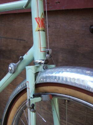

godspeed
Вибрейки не нужны
6271172922_dc7c84a973_b.jpg [ 352.8 КБ | Просмотров: 2532 ]

Сообщения: 3201
Изображения: 48
Город: степь
Зарегистрирован:03.02.2012
Ну это да, тут чел напрямую к дисковой механике движется. Ещё немного и уже почти :smile:

godspeed
Там всё прекрасно
