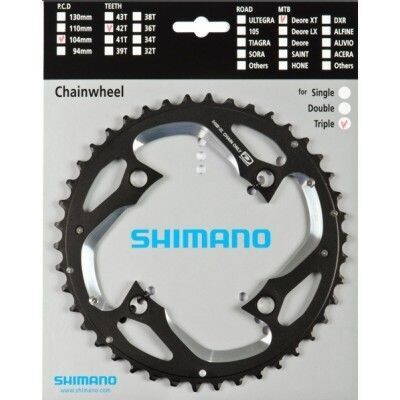

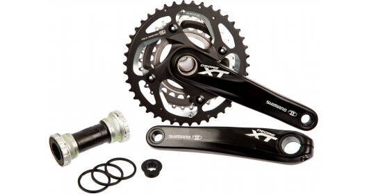

Здравствуйте!
Стоят шатуны Shimano Deore XT FC-М780, 42-32-24 175mm (42 зуба, на 10 ск., алюминий)
За счет материала из чего сделана звезда быстро убилась.
Вопрос: возможно ли установить другую звезду (покупая отдельно от шатунов), но дешевшего класса? Какую?

СообщениеДобавлено: 19.04.2017 20:27
Сообщения: 772
Город: Николаев
Зарегистрирован:12.06.2014
Любую стальную с BCD 104 mm

да невозможно ее быстро убить. десятки лет служит! Цепь вовремя меняли? Меряли цепь?

Чтоб её убить нужно минимум 10к на ней откатать.
А на счет станет или нет, станет, но не всё. Пробовать нужно.
Причина тому дебильная форма лап. Я лапы шатунов ФСА
фрезеровал на 1.5 мм. чтоб поставить шимановскую звезду.

 Заголовок сообщения: Re: Звезда на шатунах
СообщениеДобавлено: 13.05.2017 12:51
Сообщения: 4339
Зарегистрирован:01.03.2015
Може то позаду знос чи ланцюг погано натягнений.
Взагалі друга зірка зношується скоріше в більшості випадків. Хоча якщо ти лише по трасах катаєш на великій, то може бути.
Ти ж різні юзав. Шиманівська зірка на шиманівську систему будь-яка стане. Виключення лише велика з даблу може другою на х3 не стати.

Любую звезду, да и цепь убить - много килокилометров не надо. И слонячий вес не нужен тоже.
У нас тут детишки, что любят по пляжу погарцевать, да по дюнам - и пару систем за сезон меняют. И еще жалуются - я ж цепь чуть не каждый день свежим маслом моторным, самым лучшим, синтетикой поливаю, а она, падла, хрустит как сухая... А дюралька абразивный износ очень не любит. Что такое мыть цепь - данный вид веломученников/мучителей либо просто не представляет, либо - регулярно возят вел на полную мойку под насосом высокого (10-12 атмосфер) давления. Или сжатым воздухом любят обдувать всё.

serega-velo писал(а):
Когда сильно вкручиваю есть проскок цепи, по этому только на второй звезде катаю
Эта единственная звезда со стальными зубьями на твоей системе, изнашивается медленнее.
Может тогда стоит попробовать стальную сингл звезду https://www.bike-components.de/en/Surly/Kettenblatt-4-Arm-104-mm-Lochkreis-p27661/ . Или с али по 8 баксов из алюминия. А 1 и 3 звезду снять вместе с манеткой и переклюком.
