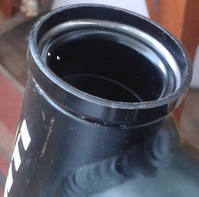

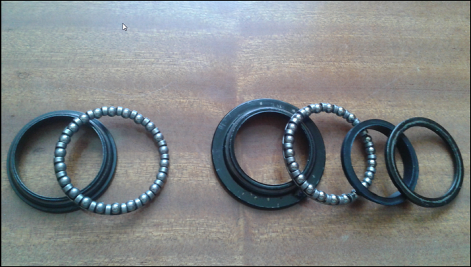

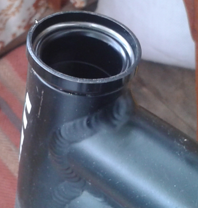

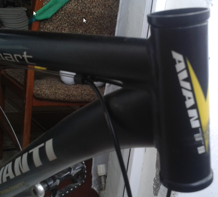

Шановні форумчани,потрібна допомога у виборі рульової колонки.
Для школярика п"ятикласника був придбаний велосипед Avanti Smart.
Вилка zoom (28.6) замінена на santour xcr.
Виникла необхідність заміни рульової.

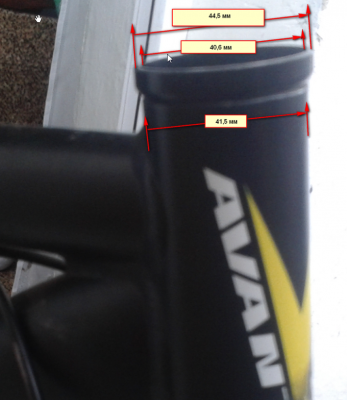

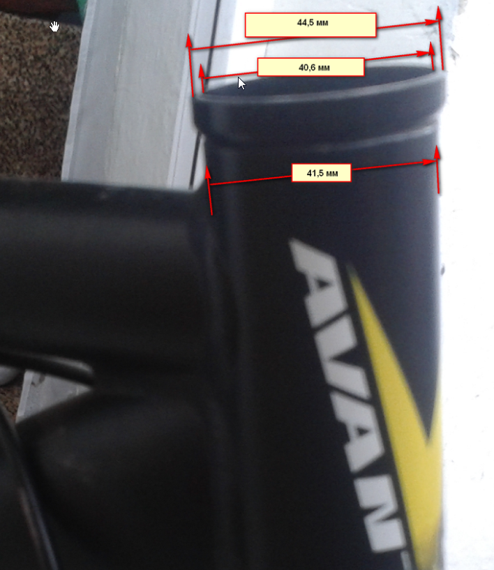

Параметри слідуючі:
діаметр штока вилки - 28,6 мм;
діаметр рульового стакана - 41,5 мм;
внутрішній діаметр чаші,запресованої в рульовий стакан - 40,6 мм
це я так розумію і є так зване посадочне місце?;
зовнішній діаметр чаші - 44,5 мм.
Таким чином маємо посадочне місце 40,6 мм.

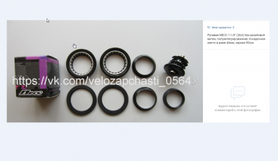

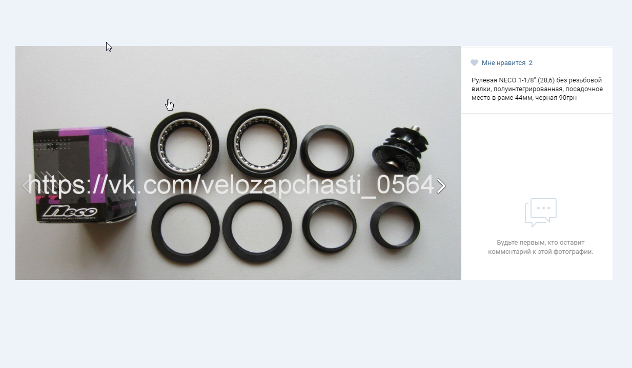

Людина,що торгує велозапчастинами запропонувала рульову Neko:
Рулевая NECO 1-1/8" (28,6) без резьбовой вилки, полуинтегрированная, посадочное место в раме 44мм, черная 90 грн.
Але ж у неї посадочне місце 44 мм,а в мене 40,6 мм!!!Як вона мені може підійти!?На таке питання продавець відповів:"Должна подойти...". %)
Нижче фото рульового стакана,старої рульової Avanti.Останнє фото рульової,запропонованої продавцем.

Скорее всего посадочный 34.
Тут подробней
Gary Fisher Custom

Дякую,мабуть дійсно більше за все що під 34 мм.
