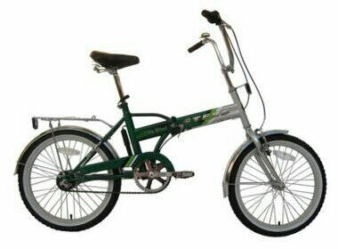

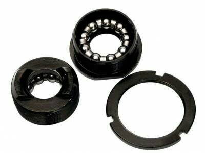

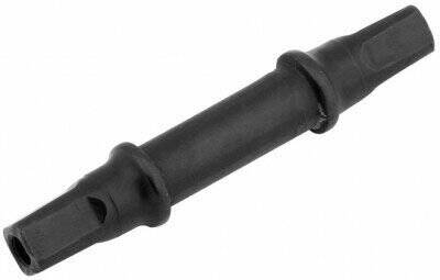

Здравствуйте. Имеется такой велосипед: Стэлс сити уинд 24. Каретку хочу поменять на импортную с пром подшипниками. Нуждаюсь в ваших советах. Возможно ли замена, на

что менять и т. д.

непонятно на что замена, на фото ведь разборная каретка, которая не на пром подшипниках.
