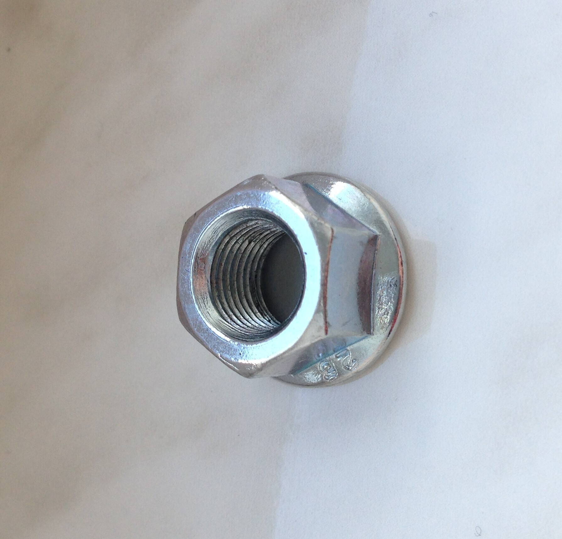

Потерялась гайка на ось втулки Quando. От такая.
Где взять? Или можно на базаре аналог подобрать? Какая там резьба?

на квандохах бывают гайки Fg9,5 и М9
по фото ответить нисмагу )

у нас на рынке велозапчасти в палатках то у них гайки разные есть.
написал бы хоть какая втулка... лучше идти с осью подбирать, хотя там всего три варианта - дюймовая 9,5мм на наши, М10*1,25 и М9*1 последняя на перед
т.е. в обычных магазинах метизов/крепежей их НЕТ

В веломастерских такие гайки в ящиках грязного хлама валяются. Попросить - подарят.

Так и получилось. В велопланете и велостиле подарили по гайке.
