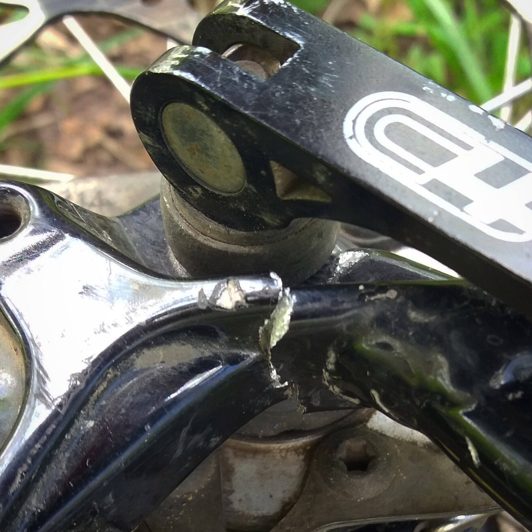

Всем привет. Недавно лопнула рама в задней части держателя колеса. По гарантии заменили на новую (старая осталась у меня). Есть ли смысл ее варить? Хочу сделать что-то типа второго велосипеда для зимней и спокойной езди

Что именно останавливает от попытки попробовать? Даже если заварят плохо, то хуже уже не будет.
При каких условиях треснула рама?

смотря у кого сваришь и как, там много нюансов, какой припой, какие усиления будут, насколько будет не пережжен шов..

карбоном замотать

заварить и замотать карбоном :D

Можно выручить гривен 50 на металлоломе, и выпить хорошего пивка за то, чтобы новая гарантийная рама бегала долго и счастливо.
Можно сделать какую-нибудь декоративную поделку из рамы.
Но если жить скучно и есть желание вложить время и деньги в труп рамы, можно обратиться к Диме Дикому тут на форуме, он имеет неоценимый опыт сварки треснутых рам Cannondale.

Один із найдосвідченіших зварювальників рам в Україні http://www.x-bikers.ru/board/show_topic.php?id=174307

StalkerAnarhist ну что вы такое придумали, несчастную копеешную раму отправлять хрен знает куда, у нас есть местные проверенные умельцы, ну а вообще, раз пошло такое дело,не могу не написать
То что варят после X-bikersов это рамы предназначенные для дропов и всяких трюков, там не усталостные нагрузки, а перегрузки и можно проварить и усилить это место. В МТБ рамы испытывают усталостные нагрузки (ну это не касается кабачков у которых подсидел раму ломает, то надо ездить нормально), ломаются задние перья у каждой модели в своем слабом месте. Если там сделать узел более жесткий - ломается рядом, если лом вварить - потеряются свойства рамы, не будет амортизации, будет лишний вес. Как вариант - вырезать приличный кусок (перо целиком или дропаут) и вварить новое, где его взять - х.з. Второй вариант сварка по трещине и усиление карбоном. Это работает, только вот уже надо к 2 мастерам обращаться....
зы: Один із найдосвідченіших зварювальників рам в Україні так же судя по фото вырезает приличные куски рядом с трещиной и заменяет их на что то другое.
