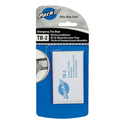

Резина майже нова Schwalbe Black Jack 26*2.25 трошки більше 400 км. пробігу. На днях пропоров бокову частину задньої покришки. Проріз близько 20 мм.
Хто має досвід використання латок Park Tool TB-2 поділіться будь ласка чи варті ці латки своїх коштів? Чи можливе подальше тривале використання покришки з цими латками, чи вони йдуть просто як "докатка" - доїхав додому - постав нову покришку.
Якщо дана тема вже піднімалась буду вдячний за посилання на неї!
Latki-park-tool-emergency-tire-boot-TB-2-2-500x500.jpg [ 37.04 КБ | Просмотров: 3199 ]
СообщениеДобавлено: 21.05.2017 11:36
Сообщения: 329
Зарегистрирован:09.08.2013
Судя по этому: https://www.youtube.com/watch?v=o8gEcvcirKg
То это для докатки

СообщениеДобавлено: 21.05.2017 12:26
Сообщения: 140
Возраст: 32
Зарегистрирован:31.08.2013
Это самоклейки для быстрого ремонта, у меня нормально держали месяца 2-3, потом начало стравливать. У парк тула еще есть набор с клеем, они держат лучше.
А вообще, как уже сказали выше, на шиномонтаже заклеят намертво.

СообщениеДобавлено: 21.05.2017 20:35
Сообщения: 1075
Зарегистрирован:31.08.2009
Це просто "доїжджалка", триматися не буде 100%

Потрібні три речі.
1. Турецький клей Akfix 702. Він недорогий і до того ж є в багатьох місцях. https://www.google.com.ua/#q=akfix+702
2. Шмат боковини від старої покришки або від шосейної трубки. Можна взяти й якусь тканину, але треба, щоб вона не розтягувалась. Саме ця властивість - головна.
3. Шматок старої камери.
Вирізаємо зі старої покришки чи з трубки латку. Якщо ваші латки Park Tool TB-2 нерозтяжні (себто там є нитяний каркас), можна скористатися ними. Уважно читаємо інструкцію до клею, аби не склеїти собі пальці чи повіки. Розрівнюємо покришку, з внутрішнього боку малюємо маркером зону ремонту, мажемо клеєм, те саме робимо з латкою. Для цього послуговуємось поліетиленовими пакетами: циакриновий клей до них не пристає. Притискаємо ненадовго, але якнайсильніше. Скажімо, лещатами чи струбциною через картон. Коли такого добра нема, можна притиснути ногою, себто просто наступити й постояти в позі чаплі. http://www.vokrugsveta.ru/img/bx/medial ... 1d4b23.jpg
Далі поверх усього ліпимо шмат камери (клеєм для гуми, якщо основну латку вирізано зі старої покришки). Він має бути більшим за основну латку й перекривати її з запасом. Це потрібно, аби та камера, з якою ви їздите, не протерлася об латку.
Буває, такий ремонт живе доти, доки цілком не спрацюється протектор. Звісно, бува і навпаки. Залежить од того, що там за поріз, а також од того, чи пильним був ремонтник.
Ці латки для того, щоб докотити до дому. При подальшому використанні в них виникають дві проблеми: перша - латка потроху зсувається, друга - вона своїми краями починає протирати камеру, і в результаті в камері з"являється дірка.
