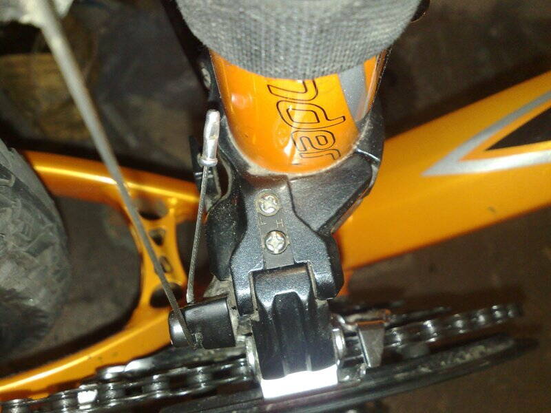

Возникла необходимость в регулировке переднего переключателя.Делал все по науке. Вывел передачи как было написано, закрутил гайку на манетке, отпустил болтик крепящий трос и начал регулировать. И вот что интересно, при вращении болтика L происходит перемещение рамки от меня или ко мне в зависимости от того в какую сорону вращать, а при вращении болтика Н - ничего не происходит, никаких видимых перемещений.
Подскажите - это действительно так надо или это какая-то неисправность?
02042011427.jpg [ 93.77 КБ | Просмотров: 1924 ]

всё прально... второй "болтик" буит работать в другом крайнем положении переклюка... :wink:

Да, но тогда получается что оба болтика выполняют одну и ту же функцию, перемещают рамку парралельно цепи ? Кстати я тоже КРЕМЕНЧУГ.
Нет. Рамку параллельно цепи перемещает троссик и пружина!
Регулировочные болты вообще ничего не перемещают, а ограничивают крайние положения рамки.
Ход ограничивается за счет упирания специальными выступами в регулировочные болты.
"L" - low - не дает рамке опустится ниже маленькой звезды, противодействует пружине переключателя.
"H" - high - не дает рамке подняться выше большой звезды, противодействует троссику переключателя.

Спасибо, понял
