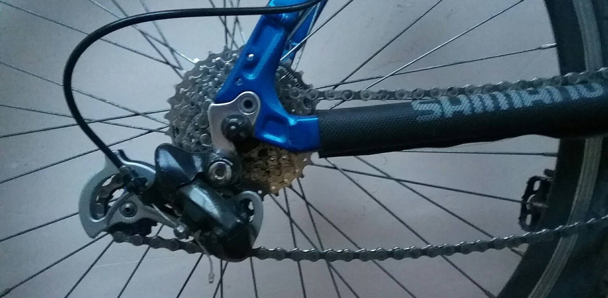

Привіт! Придбав на аліекспрес роліки замість рідних але вже злизаних Асера. Нові виявились менші в діаметрі і тепер ланцюг провисає на малій передній зірці. Питання технарям-це дуже критично? Злижеться касета? Пробував катати-ніби все в нормі.
20170620_210306~3.jpg [ 627.35 КБ | Просмотров: 1483 ]

Шукай "як визначити довжину ланцюга (цепу)" та вкороти його.

по-перше, не варто використовувти малу сзаду та cпереду водночас. по-друге, ФoксДог вже порадив

А пофіг феншуй. Знос збільшиться? Значно?

Та особо страшного ничего, шаг тот же.
Цепь может цепляться за перемычку в рамке.
Обычно большие ролики до 8 ск., а они толще
9 и 10. (ну так было раньше, когда еще не было 10 ск.)
Всё остальное настраивается.

Не збільшиться. Треба дивитись, як воно найбільшу (першу) зірку відробляє, тобто чи рамка не чіпляє другу (2) зірку. Ага, третій болт, той що при гаку, його можна ще закрутити для більшого натягу.

Шановний, найменша зірка спереді і найменша позаду це взагалі нонсенс, це не показник довжини ланцюга
Поставте середні і все проясниться :)
