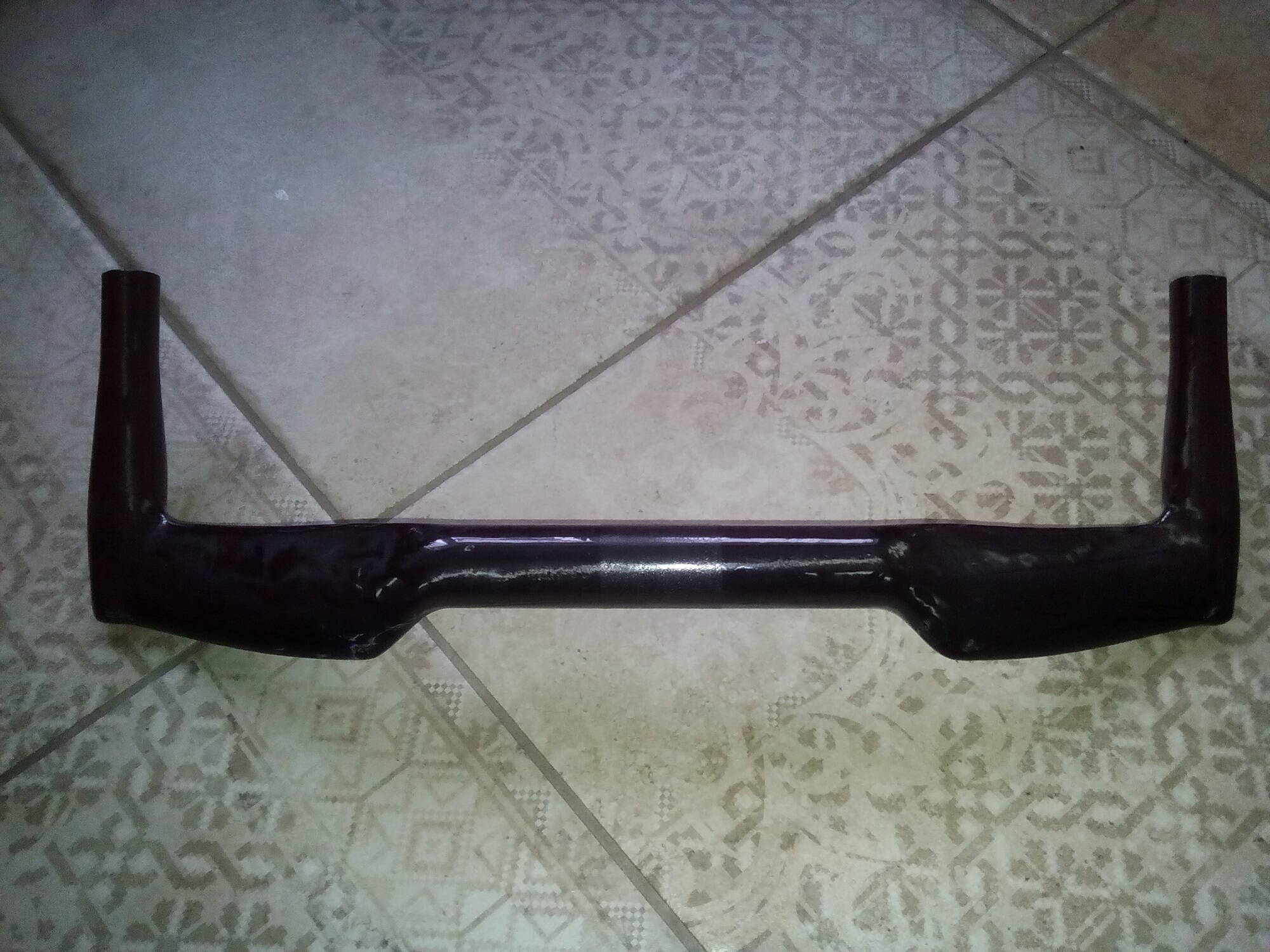

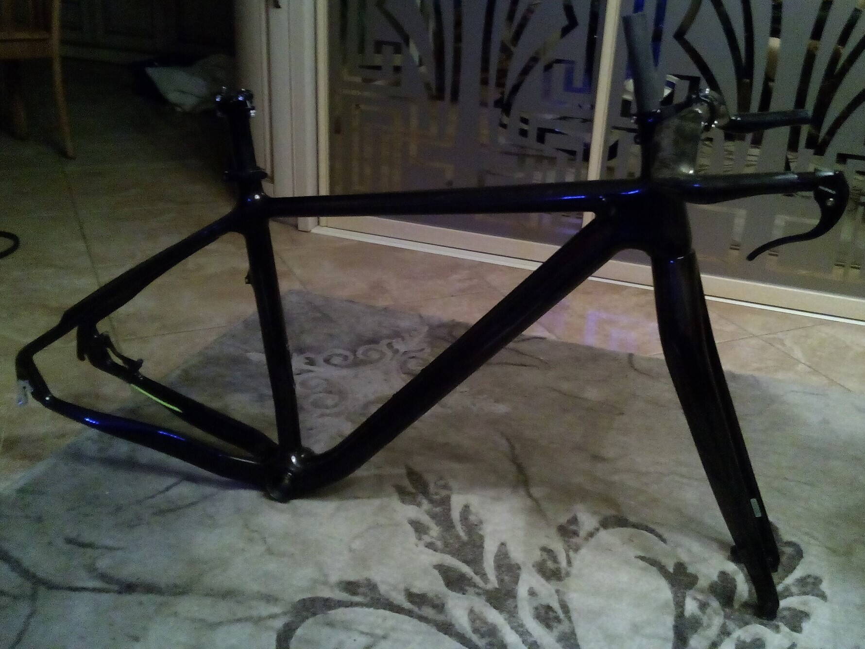

сооружаю нечто
имею подобный руль
посоветуйте какие выбрать манетки куда поставить , на в концах будут тормозные ручки
IMG_20170423_183728.jpg [ 917.91 КБ | Просмотров: 2511 ]
торм ручки.png [ 43.01 КБ | Просмотров: 2511 ]
каркас.jpg [ 595.5 КБ | Просмотров: 2331 ]

А диаметра хомута манеток хватит для трубы 31,8?

нет все что у меня есть на 22 , даже одеть нужные по диаметру будет проблематично
вот и спрашиваю может есть какие решения
Взяти манетки шимано з i-spec або срам під матчмейкери, хомути зколхозити.

@noxin писал(а):
если хомут колхозить то можно просто отпилить хомут перекидки и колхозить хочется более цивильного решения

где подобное можно найти?
и 7 передач мало у меня все 9
https://www.google.com.ua/search?hl=ru& ... +SL-TX30-7

не подходит 7 надо 9

salys
сколько скоростей надо?
C жестяным хомутом, если дешманские 6-7 ск - типа разгибай да ставь куда хочешь

salys
если 9, то срэмоский грипшифт на рожки https://www.sram.com/sram/mountain/comp ... r-shifters
или вот смотри - разогнется вроде https://www.sram.com/sram/mountain/prod ... r-shifters

@noxin писал(а):
Это наверное самое оптимальное только не колхозить хомуты а изготовить из куска дюраля

Сообщения: 105
Город: не местный
Зарегистрирован:24.04.2009
крепление манетки можно обточить, а зажим сделать из подсидельного зажима или крепления фонарика
спасибо за подсказки время еще есть ,буду думать

как вариант:
____________
http://www.vintagemtbworkshop.com/mega- ... mount.html

Манетки SL-A09 SL-T09 від MicroShift
Дуали шимано під 11 швидкостей спеціально для булхорна (дискові гідравлічні гальма)
