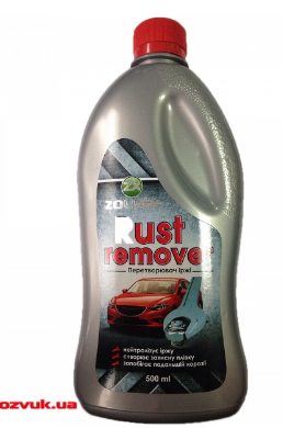

А різні перетворювачі іржі? Типу такого взяв. На всіх написано не використовувати на виробах покритих цинком. Але на конкретно цьому такого застереження не було, тому і взяв) Хоча це не означає що можна. Ну вилці він точно не пошкодить же?
Класне описання на алло?:
Унівepcaльнo paбoтaeт як нa cтaльних дeтaлях, тaк і нa чyгyнних і дpyгіх. Пocлe oбpaбoткі фocфaтіpyeт мeтaллічecкoe іздeліe - фopміpyeт нa eгo пoвepхнocті зaщітнyю плёнкy, кoтopaя пpeдoтвpaщaeт oкіcлeніe і пoвтopнoe пoявлeніe pжaвчіни.
Типу українська версія сайту ( продавець не алло).
На деталя гальма (шурупи, пружини, болти) думаю точно використаю. Якщо що, потім заміниться.
он избыточен, на Веломании показали как он цепи рвёт.
а лимонка 2 грн. пакетик. То что вы показали — это её клиентура.
А преобразователь внутрь рамы стальной некоторые льют.
