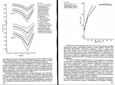

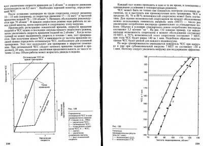

Про эффект Конкони написано в книге "Велосипедный спорт" Д.А,Полищук например на стр. 237 (смотри приложенные скрины) А так же выдержка из Журнала "Лыжный Спорт" Виктор Селуянов: СЕРДЦЕ – НЕ МАШИНА… : "У него начальная прямая графика будет продолжаться до пульса порядка 170-180, а затем начнет даже загибаться вправо от прямой. Выше 180-190 пульс просто не растет. Почему это происходит? Из-за того, что у спортсмена много ОМВ, закисление мышц, которое начинается в оставшихся гликолитических МВ, слишком мало. Сердечно-сосудистая система уже имеет слишком большое возбуждение из-за того, что большая мощность работы выполняется, мышцы сокращаются с очень большой силой. И сердце на такое слабое закисление просто не реагирует. Поэтому рекрутирование дополнительных двигательных единиц не приводит к росту ЧСС. Точку перегиба на таком графике (см. рис. 1, точка B) часто называют точкой Конкони, и связывают с АнП. На самом деле эффект Конкони никакой связи с АнП не имеет и, к сожалению, вошёл в практику спорта безо всяких на то оснований. Дело в том, что Конкони проводил свои исследования на квалифицированных бегунах, у которых подготовка была на уровне КМС и МС. Что такое бегун уровня МС — это человек, у которого неразвитые мышцы, а АнП практически равен МПК. Поэтому, как только он включил все свои ОМВ, а гликолитических у него очень мало, сердце больше не возбуждается, пульс при этом 170 -180 уд/мин. Чтобы сердце вышло на пульс 210-240, нужно очень сильно человека закислить, а эти люди не могут закислиться. Их сердце перестаёт увеличивать ЧСС, они еще две ступеньки лишние отработают и говорят: "всё, отказываюсь от работы, мышцы не тянут". А у спортсменов, имеющих хорошее сердце и неподготовленные мышцы, эффект Конкони не наблюдается, у них нет такого явления. У спортсменов, имеющих много ГМВ, пульс начинает расти вверх, никаких переломов и западений вниз нет. У 80% спортсменов эффект Конкони наблюдается, и точка Конкони даже совпадает с АнП, а у 20% либо она вообще отсутствует, либо нет никакого совпадения. В связи с тем, что на графике теста неподготовленного спортсмена нет эффекта Конкони, а АнП есть, то явление не воспроизводится, а значит, те причины, на которых это явление теоретически основывается, отсутствуют. Логика такая: если есть эффект Конкони, то есть АнП, есть 4 ммоль/л лактата. Где здесь это? Вообще нет никакого перелома, всё идет только вверх (см. рис. 1, красная сплошная линия). Отсюда вывод: эффекта Конкони не существует в природе, есть некто Конкони, который что-то увидел, обозвал это своим именем, приписал несуществующую в природе взаимосвязь. "
Вопрос, зачем нужен такой крокодил, не совсем понятно.
З.Ы. На себе попробовал по методике контроля пульса с увеличением каждую минуту частоты педалирования построить график и.... никакого залома нет, практически прямая идет до моего предельного ЧСС, и все.
