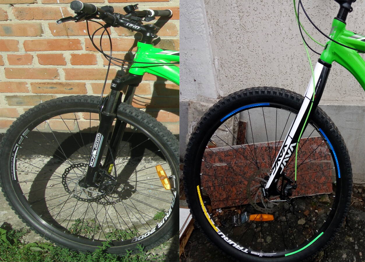

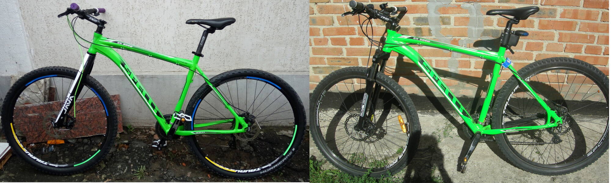

привет всем. Есть желания переделать вконец вел в шоссер .
В моем представление это оставить вилку+раму а все остальное заменить.
Рост 180см . Рама 21 . Вилка ригидная (картон) размер 55 см
Как вы считаете стоит ли этим заниматься?
первый раз сюда пишу

То есть получается сборка шоссера на базе найнера?
В таком случае проще уже собирать шоссер на базе... шоссера... Как минимум логичнее...
Да и рама очень простая, хорошая ракета на ней не получится :)

Так а что вы вкладываете в понятие переделки?
Рожки не сделают из найнера шоссер ;)

геометрия не подходит вообще этой рамы в шоссер? или норм?

Друг однажды переделал МТБ в шоссер, покатался пару месяцев и вернул все обратно. Не все так просто в геометрии. Продайте этот вел и купите для начала простенький шоссер, а потом уже можно и апгрейдом заняться.

Не советую. Сам по себе найнер - очень хорошая вещь. Но сменив колеса, трансмиссию, руль, седло, тормоза и педали - шоссера не получишь. Посадка останется высокой - и сопротивление воздуха сожрет силы на скорости или при встречном ветре. Большая база - даст устойчивость, но убьёт остроту руления. Что в результате? Вел "химера" ни для чего, и куча зипа...
Как уже советовали - ищите шоссер Б/У, они, шоссеры, долгожители, и даже если что то убито, то его не слишком дорого восстановить.
А с такой двойкой как шоссер и ригидный 29й, доступно множество интересных маршрутов.
