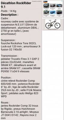

Маю велосипед Rockrider 9.1 шатуни Truvativ firex 3х9 швидкостей sram. Касета зношена,ланцюг та зірки шатуна теж. На що можна замінити,чи можна поставити на мій вел. 2х10?
Дякую наперед!

Якщо у вас є рама то на неї можна поставити все що завгодно ;)

Хочу поради,чи оновити існуючий набір,чи можливо краще дабл поставити?
Так это уже вам решать - исходя из привычных режимов движения, необходимого диапазона передаточных чисел и т.д. Например, лично мне удобен именно трипл, многие обходятся одной звездой спереди и не испытывают дискомфорта - так что всё индивидуально.
