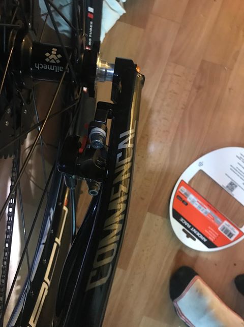

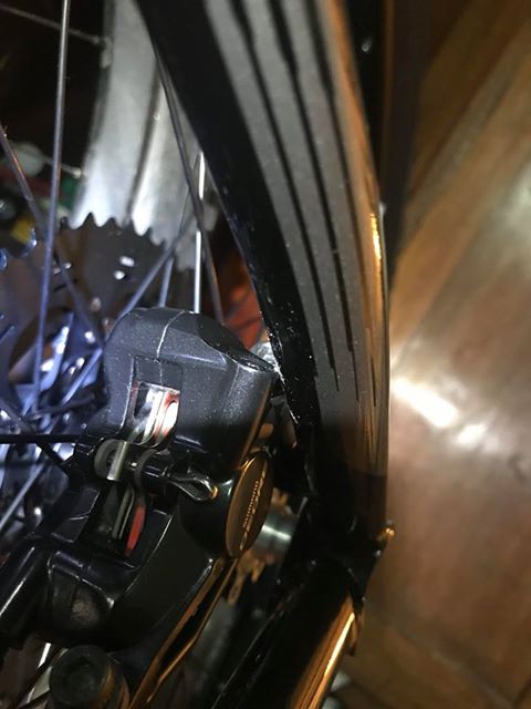

Есть рама с креплением PM 160mm.
Есть ротор на 180 мм.
Тормоз deor.
Адаптер http://www.chainreactioncycles.com/ua/r ... prod125652
Shimano пишет что адаптер подходит и для переднего и для заднего калипера.
Передний стал ок.
Задний не влазит. Вернее влазит, но ротор туда уже не засунешь.
Такое впечатление, что я калипер как-то криво ставлю. Но в пределах настройки он не отодвигается достаточно чтобы влез ротор.
Фоточки без ротора прилагаются.
ПОМОГИТЕ!

А если развернуть адаптер?
А виробник рами пише, що можливе встановлення 180мм?
Urban ХтоЗнаШо
 Заголовок сообщения: Re: Не влазит калипер.
СообщениеДобавлено: 16.08.2018 16:59
Сообщения: 2607
Изображения: 35
Город: Харьков ХГ
Зарегистрирован:06.05.2012
d.lus писал(а):
Это тут не причем. Максимальный размер ротора регламентируется
геометрией рамы (когда физически он не лезет, упирается в перо),
либо рекомендацией производителя.
Возможно ситуация когда крепление сделано не под 160 ротор. Но
это легко проверяется линейкой (чертежи PM в открытом доступе)
Стрелочка с надписью UP это для переднего тормоза, сзади этот же
адаптер ставится наоборот, по крайней мере так с адаптерами с
своим креплением. Если его поставить так же как спереди, то калипер
упирается в ротор и не доходит до адаптера 3-4 мм. Многие по не знанию
начинают подкладывать шайбы. В этом случаи работает только 70%
колодки.

Serj
Там где надпись UP её нужно ставить вперёд, у тебя так?

denon480 писал(а):
Serj
В его случае вниз

По ссылке из стартпоста написано, что адаптер сугубо передний... :unknown:

KubikV писал(а):
Это тут не причем. Максимальный размер ротора регламентируется геометрией рамы (когда физически он не лезет, упирается в перо),
І от саме геометрія рами, на скільки я побачив з фото та зрозумів з опису, не дає встановити каліпер зі 180мм ротором.
Він же - каліпер - просто впирається в раму. Вірно?
Можливо, такий адаптер вирішить питання - зсуне каліпер вперед

Адаптер пробовал переворачивать – не помогает. Пробовал другой ротор. Такое впечатление что я шото вообще не так делаю.
Такой же адаптер с таким же калипером у меня стоит сзади на другом велике норм, но там он крепится снаружи треугольника и проблем быть не может. А тут упирается в перо. Производитель говорит что в раму влазит до 185 мм
Чиї слова: "когда физически он не лезет, упирается в перо"? ;)
Інший адаптер, що зсуватиме його трохи вперед?
Вище є фото прикладу такого.
Urban ХтоЗнаШо

Serj
Так день назад каллипер влазил.
Ротор не влазил.
Если читать шимановский мануал, то там сказано что подъём +20 или +40. И там же есть
таблица конвертации. при одинаковой конвертации, скажем 160 -> 180 идёт один и тот же адаптер,
что в перёд что назад.
На адаптере старого типа тоже написано "Front Only", У меня стоят такие и спереди и сзади.
Когда-то давно была у меня такая фигня. Адаптер IS-PM 160, на нём PM 160 -> PM 180. Так вот сзади
тоже не лез ротор, и адаптер PM 160 -> PM 180 был развёрнут задом наперёд и вверх ногами.
Адаптер PM 160 -> PM 180 был не шимановский.

KubikV писал(а):
Serj
Ротор не влазил.
Ну или ротор или калипер. :)
Вообще очень странно. Производитель делает комплиты на этой раме на sram. Но там калипер не то чтобы сильно отличался по форме или размерам.
Надо поиграться разными адаптерами.
