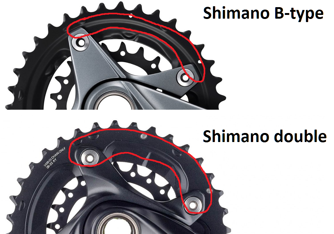

Якщо на даблову Шимівську систему B-типу встановити "звичайний" chainring (зокрема, сингловий), чи вирівняється у неї chainline?
Чи забити на ті 3мм зміщення назовні?
Сутність маневру: дуже сподобалась дизайном та кольором даблова система B-типу. Зірка у мене своя. От і думаю...
пс. B-версія (стандарт Boost 148) систем "offer a chain line with 3 mm outboard for hubs / wheels with 148 mm (RW) over locknut distance from current Plus-Bikes. It requires special frame dimensions where cassette position and FD mount position are 3 mm outboard. These frames are only compatible with E-Type and Direct-Mount front derailleurs."

Повивчав Шиманівськи техдоки. Зовнішня зірка у B-систем своя, внутрішня - просто даблова (збігається із не-В-системою).
На фото систем (звичайної та В-типу), видно, що зовнішня зірка у В-системи має "сходинку" назовні. У звичайного ж даблу зірка пласка.
Отже, мабуть, відповідаю сам собі. В теорії, за встановлення звичайної зірки, чайнлайн має вирівнятись. BCD у неї типовий - 104мм.
b-type vs conventional double 2.png [ 577.68 КБ | Просмотров: 616 ]
