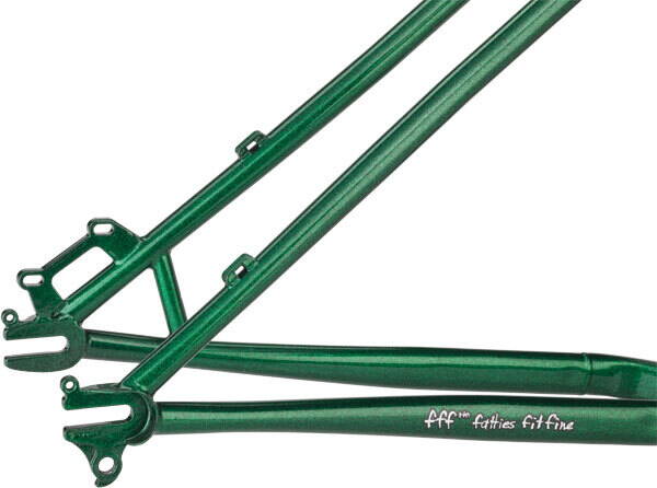

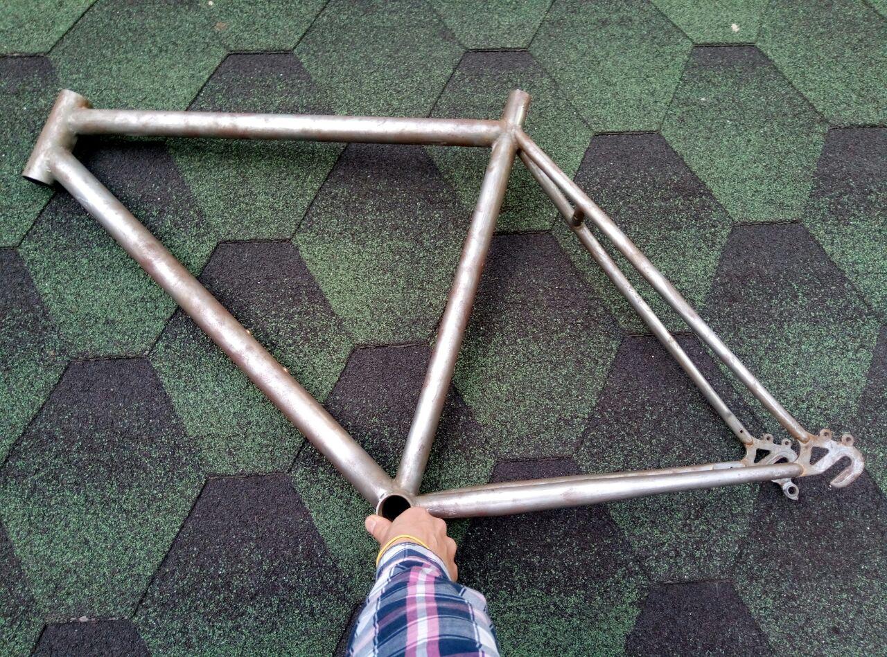

Здравствуйте. Имеется стальная рама и желание вкорячить туда горизонтальные дропауты ( самые обычные, без петуха и т.д. ) и крепление дискового тормоза ( пример прикрепил ). Есть ли в Харькове умельцы, которые смогут это провернуть? Прошу не спрашивать зачем, почему и как. Просто я так хочу

У той серебристо-ржавой стальной рамы щели дропаутов наклонные, и синглспид без натяжителя из нее получится ничуть не хуже, чем при горизонтальных щелях. А чтоб сделать то, что хотите вы, нужно сперва вырезать заготовки, причем точно (особенно уши под ротор). Да и варить лучше в стапеле, чтоб соосно. Но раму все равно скрутит термическими напряжениями, и ее придется ровнять. Не каждый сварщик это сделает. Такая разовая работа, если без халтуры, суммарно потянет долларов на сто, по-моему.
Попробуйте поговорить с ними: http://xt.ht/phpbb/viewtopic.php?f=19&t=325633, - хотя они вроде бы уже бросили варить.

andr писал(а):
У той серебристо-ржавой стальной рамы щели дропаутов наклонные, и синглспид без натяжителя из нее получится ничуть не хуже, чем при горизонтальных щелях. А чтоб сделать то, что хотите вы, нужно сперва вырезать заготовки, причем точно (особенно уши под ротор). Да и варить лучше в стапеле, чтоб было точно. Но раму все равно скрутит термическими напряжениями, и ее придется ровнять. Не каждый сварщик это сделает. Такая разовая работа, если без халтуры, суммарно потянет долларов на сто, по-моему.

в интернет-магазинах по миру вполне можно купить такое: Изображение
или самому отрисовать и вырезать :)
Интересно, что за рама изначально была - дропы такие с завода или переделано под накладные дропы. Если с завода - то интересно как колесо туда вставлялось.

 Заголовок сообщения: Re: Переделка дропаутов
СообщениеДобавлено: 03.11.2017 18:23
Сообщения: 8306
Изображения: 20
Город: in Ukraine
Зарегистрирован:05.06.2005
Это нередкая ныне версия сдвижных дропаутов. Такие рамы есть у десятков фирм.
https://www.google.com.ua/search?q=slid ... 80&bih=893
Сдвижные дропауты бывают и другими. Не один вариант.
Теперь понял, спасибо. Просто по фразе m@rlboro "купить на али или вырезать самому" я чё-то понял, что накладные дропы - не заводское решение)
