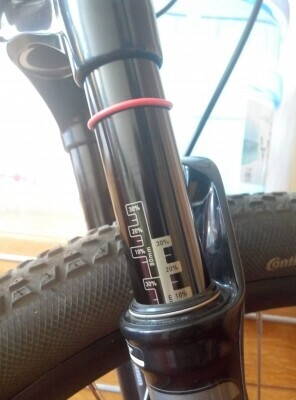

 Заголовок сообщения: Просела вилка RockShox Reba rl 2015
СообщениеДобавлено: 11.09.2017 11:11
Сообщения: 5
Город: Хмельницкий
Возраст: 31
Зарегистрирован:11.09.2017
Здравствуйте! Проблема с вилкой RS Reba rl 100мм хода, 2015 года выпуска. Вилку купил новой, сделал ТО, залил в каждую ногу (в штаны) по 15 мл масла (все по мануалу). Откатал примерно 500км. Где то после 150км вилка просела на 8-10мм (видно на фото по шкале на самой ноге). Она просела независимо от давления в вилке, то есть при 90psi и 150psi проседание одинаковое. Если зафиксировать горилу одной рукой и потянуть за корону то вилка легко поднимается до нуля по шкале. Если кто знает что это подскажите что делать или в чем проблема или это норма?
Комментарий к файлу: Вилка состоянии покоя (давит вес вела)
P70911-105434-min.jpg [ 965.43 КБ | Просмотров: 3847 ]
 Заголовок сообщения: Re: Просела вилка RockShox Reba rl 2015
СообщениеДобавлено: 11.09.2017 14:25
Сообщения: 349
Зарегистрирован:28.05.2013
недолив масла в демпфер?
СообщениеДобавлено: 11.09.2017 15:00
Сообщения: 1676
Город: Салтовка
Зарегистрирован:14.08.2009
Очень похоже, что масло из ноги перетекает в штаны, если проседание будет продолжаться, то так оно и есть. Увы, но даже на новых вилках встречается брак.
СообщениеДобавлено: 11.09.2017 15:14
Сообщения: 5
Город: Хмельницкий
Возраст: 31
Вы имеете ввиду протекание масла из демпфера в штаны?? (правая нога)
СообщениеДобавлено: 11.09.2017 15:24
Сообщения: 1676
Город: Салтовка
Именно так
СообщениеДобавлено: 11.09.2017 15:38
Сообщения: 5
Город: Хмельницкий
Возраст: 31
такую проблему можно решить заменой резинок?
СообщениеДобавлено: 11.09.2017 16:30
Сообщения: 1676
Город: Салтовка
Именно этим и исправляется проблема, но у меня был один опыт, когда кольцо из стандартного набора не подошло, потому как ответная деталь была не в размере (скрытый брак), все решилось подбором кольца из списка советского ГОСТа.
СообщениеДобавлено: 11.09.2017 17:38
Сообщения: 290
Город: Днепропетровск
Зарегистрирован:07.08.2012
На лицо самый обычный стакдаун!
Переворачиваем вилку вверх ногами, откручиваем болт на штоке воздушной пружины и жмем на пипку воздушного клапана (спускаем воздух из негативки), закручиваем болт.
Откручиваем топкэп воздушной пружины и доливаем 3 мл масла 15 ВТ.
Катаем дальше с удовольствием.
Не знаю почему, но на ребе РЛ это частая проблема.
viewtopic.php?f=23&t=242067&page=all
такая же проблема, решаю также, прошёл уже более 9000км, ТО регулярные, но ещё никакие резинки не менял, только после спускания воздуха масло не доливаю, и вилка потом не проседает до следующего ТО :oops: , и так по кругу...
СообщениеДобавлено: 04.04.2018 10:30
Сообщения: 3112
Город: Дніпро
Зарегистрирован:25.01.2010
в РШ солойер с проточкой масло в воздушную камеру лить нельзя.
все масло через проточку оказывается в некативке
