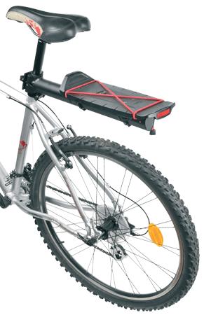

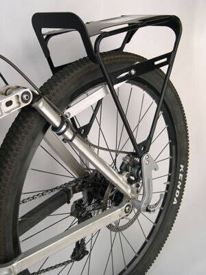

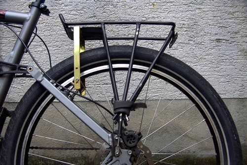

 Заголовок сообщения: Re: нужен совет
СообщениеДобавлено: 18.04.2011 22:14
Сообщения: 367
Зарегистрирован:30.11.2008
Есть основной тип багажника для подвесов - консольный (см. фото) - его проблема, это излишняя нагрузка на амортизатор и его хлипкость. Но в зависимости от типа подвески, можно использовать и багажники, которые не давят на амортизатор на прямую (см. фото) - для этих надо мудрить с креплением, но результат приятней (и по нагрузке и по работе амортизатора)
Комментарий к файлу: Консольный габажник
Bike rack console.jpg [ 22.53 КБ | Просмотров: 1134 ]
Комментарий к файлу: Не консольный
Bike rack FS 2.jpg [ 30.28 КБ | Просмотров: 1134 ]
Комментарий к файлу: еще не консольный
Bike rack FS.jpg [ 38.73 КБ | Просмотров: 1134 ]
СообщениеДобавлено: 19.04.2011 07:54
Сообщения: 43
Город: изюм
Возраст: 32
Зарегистрирован:02.12.2010
а не консольный выдержет нагрузку велорюкзака с таким креплением?
СообщениеДобавлено: 19.04.2011 12:37
Сообщения: 1534
Город: харьков
Зарегистрирован:02.12.2009
Консольный багажник не внушает доверия,имхо.А вот два последних варианта интересны.
СообщениеДобавлено: 20.04.2011 20:11
Сообщения: 367
купить - надо смотреть в магазинах, возможно таких у нас нет (не консольных) - но приложив руки можно переделать http://www.velostyle.com.ua/25001.html под крепление только к заднему треугольнику. Вообще не понятно что за подвес у тебя - вариантов подвески не так мало, так что для каждого случая своя таблетка.
