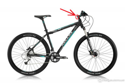

Гайз, застрял далеко от дома с Kellys TNT 30, модельный ряд 2014 года, рул. колонка KLS Expert integrated!
Так вот, руль не слушается совсем, проворачиваясь отдельно (!) от колеса. Упал на нем и, наверное, во время падения резко повернулся руль... Там под рулем какие-то движущиеся (крутящиеся) кольца есть - может с помощью них руль как-то зажимается???? Реально ли починить без специального интрумента?
Про вел: https://kellys.com.ua/catalog/bikes.htm ... &n2=TNT+30
Очень нид срочный хелп! Не смогу на нем домой доехать!!!! :sos: :sos: :sos:
Заранее благодарен!

Затягнути болти виноса :)
ksl.png [ 964.32 КБ | Просмотров: 962 ]
