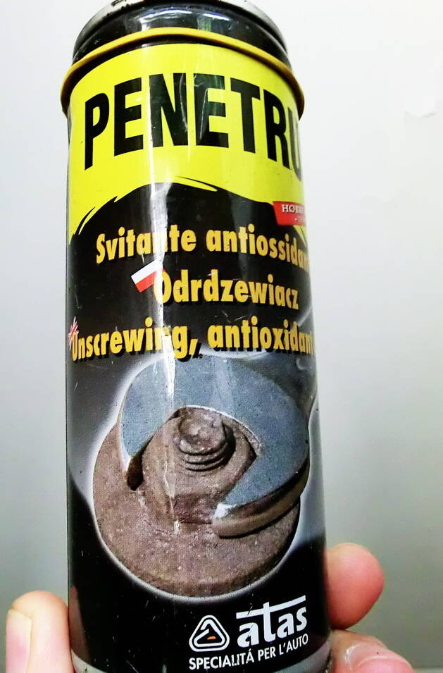

Несколько циклов нагревания-охлаждения могут помочь. Только не газовой горелкой или паяльной лампой, а, например, пром. феном. А вместо ВД использовать аэрозоль со словами PENETRO/ Да и все же стоит точно измерить диаметр. Если там 25.2 или еще хуже 25,4 (что весьма вероятно!) то дело х... Вот что пишет Киса в своем "Гараже": "Советский стандартный диаметр подседела 24,8 мм. Сейчас в продаже бывают подседелы самых разных материалов, размеров и качества. Родной диаметр найти проблематично, поэтому можно использовать подседел 25,0 мм. Хоть и тяжело он пихается, но это возможно - иногда с применением напильника, разведением хомута.. БОльшие размеры (даже 25,4 мм) без развёртки не втулить." Конец цитаты.
п.с. да и, простите, я надеюсь подседел. хомут-то ослаблен, а то по фото этого не видно
