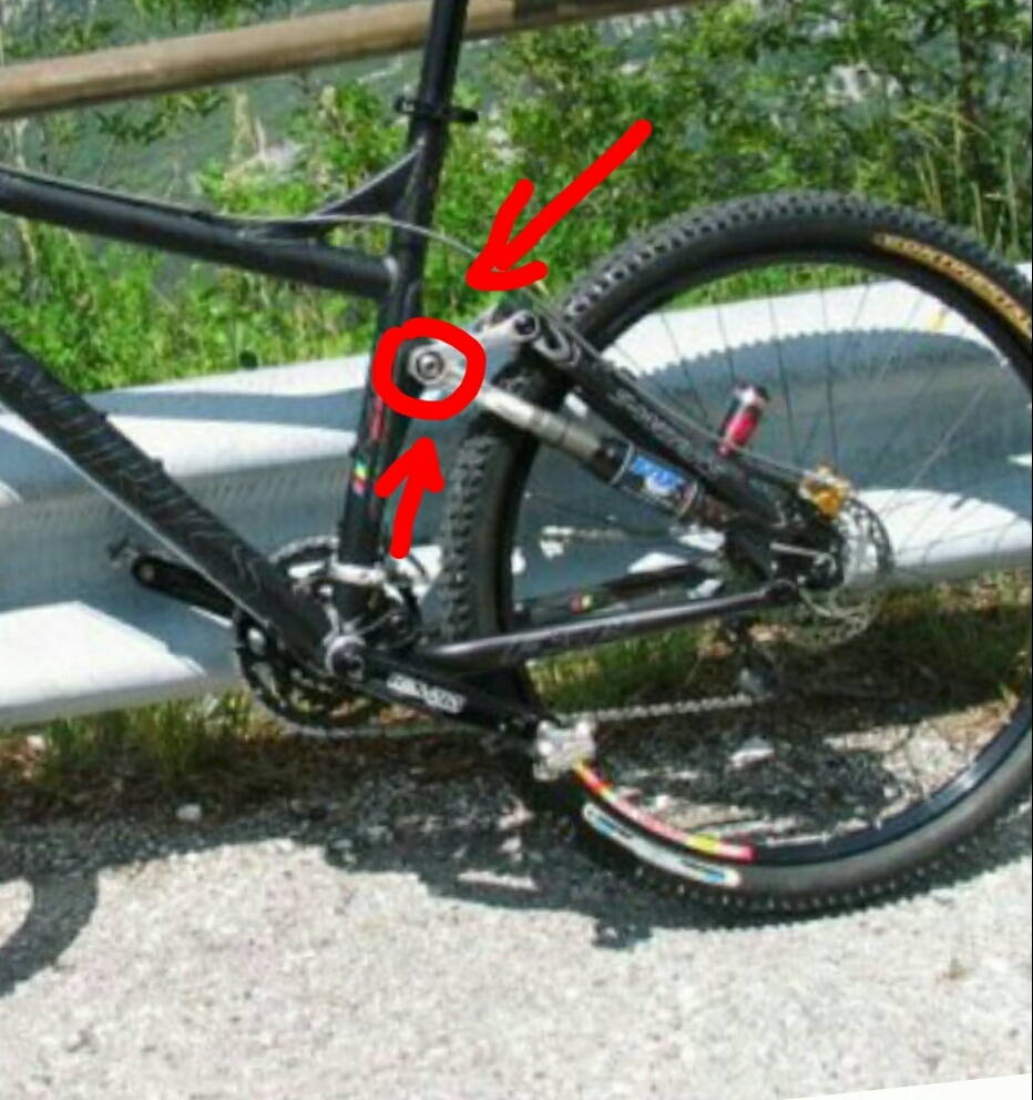

Поискал на форумах инфу,не нашел. Поэтому решил написать сюда,может кто поможет.
Вопрос в следующем. Кто-то разбирал подвеску Specialized Epic ? Как снять аморт на таком аппаратe?
sketch-1497208286314(1)(1).jpeg [ 627.36 КБ | Просмотров: 1389 ]

mgdzs писал(а):
Кто-то разбирал подвеску Specialized Epic?
Это не просто Specialized Epic. Это Epic, который выпускали в 2003-2008 годах. Давние мануалы - уже редкость.
http://service.specialized.com/collater ... Manual.pdf
C. 14 и 15.

Большое спасибо за помощь, теперь , думаю, разберусь
