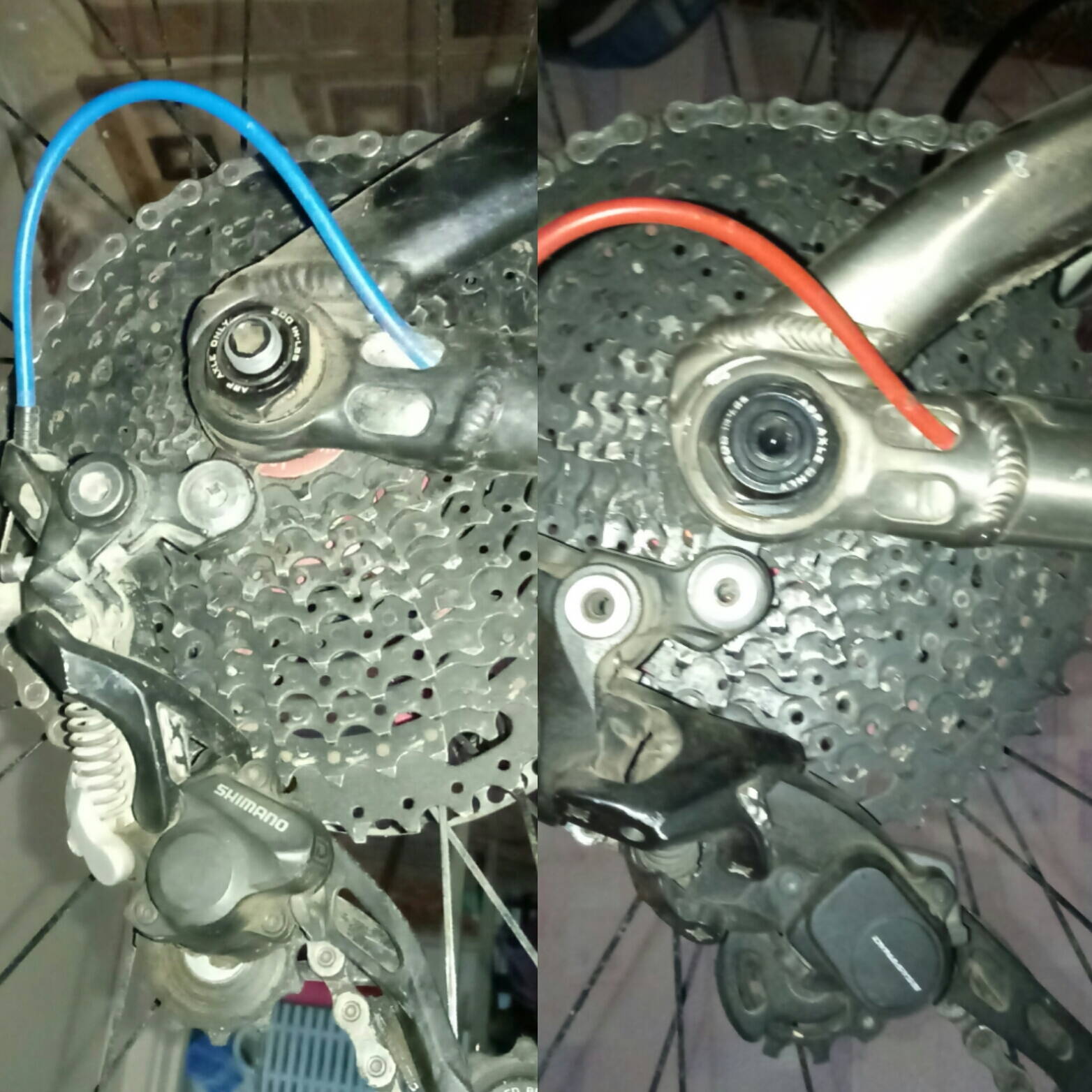

Имеется кассета 11-46 и 2 переклюка.
1. Xt m8000
2. Xt m785 немного подпиленный.
46 звезду закидуют оба, но на 785 это выгляден стремнее.
Цепь с 8000 пепеклюком покрывает на 2-3 зуба больше, чем на 785.
Насколько это критично? Ускорится ли износ при работу с 785 переклюком?
Фото
https://photos.app.goo.gl/dW5lLhjhM42URbPb2
IMG_20171105_214748.jpg [ 1.3 МБ | Просмотров: 1976 ]

Износ кассеты - не ускорится, износ переклюка - 785 страдает больше, чем 8000.

Я бы больше переживал за переключатель.
Я понимаю, что современные реалии крутости
требуют, чтоб звезда на кассете была больше ротора,
но смотрю как растягивается переключатель, и мне
всегда становится его жалко.

Но при длине цепи "большие звёзды +2 звена" они все должны растягиваться одинаково :smile:

Именно. Тут вопрос был в износе, и мне на него ответили

А что может случиться?
"зудья кассеты" 46 останутся целыми
Цепь больше "работает" по верхним зубам кассеты, с которых сходит так сказать
Да и 46 звезду вы точно не замучаете, переживайте за "любимую" звезду
(любимая - на которой больше всего катаете/грузите)
Сама кассета 11-46 выглядит "стремно"
Да еще и 10я-37, а 11я-46!

вспоминаю, как у триалистов растягивались шоссейные переклюки, и мне их тоже было жалко ;)

это санрейс. там 36-40-46 сверху

Мне 34 с головой хватает. Правда по горах и не катаюсь.

Я бы сказал - приблизительно одинаково. Всё равно будут отличия - из-за разной длины лапки, разного положения верхнего ролика по отношению к кассете.
