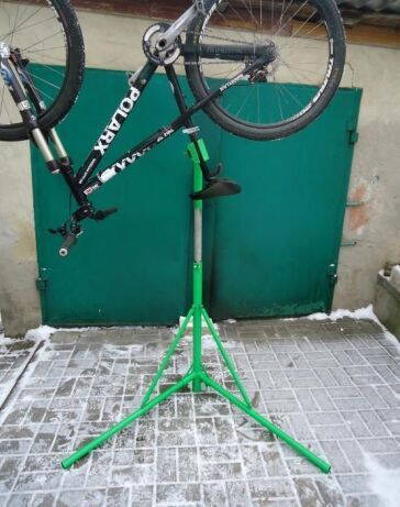

Есть у меня сарайчик с велосипедами. Иногда туда закатываются велосипеды друзей, иногда свои нужно покрутить.

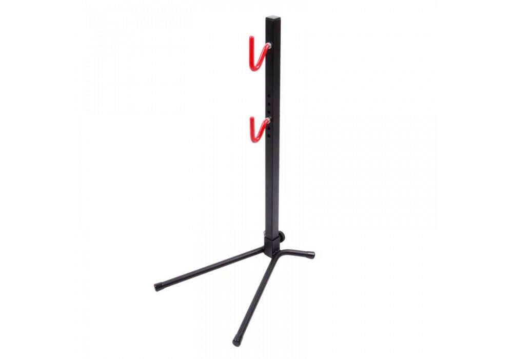

На вот такой стойке (1) - надоело, вел ездит туда-сюда, переставлять крюки под каждый велосипед - лень.
Стойка номер два от украинских ребят мне импонирует, но не слишком ли она брутальна для нечастого юза?
Меня интересует именномеханика, верхняя часть, потому как ноги можно хоть из старой кровати и веревок сделать.

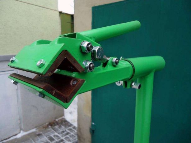

Также интересно и удобно выглядит BBB BTL-63 (3) и ее старший брат BTL-64. Я имею ввиду копии, покупать брендовую стойку за стопиццот ойро я нет.
Кто что посоветует? Какие струбцины/клещи/зажимы можно под наше дело приколхозить?

Но при выборе стойки больше хочется иметь быстрозажимную лапу, а не крутилку, которую нужно бесконечно долго крутить держа при этом велосипед в воздухе.
Другой вопрос - это насколько устойчива та или иная стойка и крепко удерживает лапа если перевернуть вел так, как показано на втором фото автора поста?
Поделитесь отзывами плиз))

попробуйте несколько покрутить в мастерских. проблемы держать нет - в фирменных стойках там крутить пару оборотов буквально и вел уже висит в лапках пока зажимаешь. кстати отечественная стойка выше вроде с мгновенным зажимом. вертикально фирменные держат. и под углом.

Миша Вот та зелененькая стоит 1600, сделана из честной сталюки и имеет ноль пластика. Можно взять отдельно саму лапу+крепление на стену. дешевле на 700 грн. Тему создал, а не есть ли у донов крокодилеров и прочихплебеев ашановодов светлой идеи, до которой мало кто додумалсо.

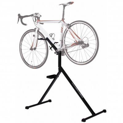

556158604_4_644x461_stoyka-dlya-remonta-velosipeda-hobbi-otdyh-i-sport[1].jpg [ 30.71 КБ | Просмотров: 2321 ]

Это если зажимать за раму. А если требуется закрепить за подседел, то тут пока не зажмешь до конца вел будет неизбежимо сползать вниз.

Есть, естественно. Большая джабка - с толстой резиной на губках - и любое хозяину удобное крепление - к стеночке или на треногу, или на стойку.
В самом примитивном/полевой ремонт варианте - "прищепка" из пары досок и зажим куском камеры внакрут - вполне работает.
Для части регулировок - зажим вела в трейнер.
Вариант летнего крепления, когда места нет совсем - в проем окна на нижнюю стенку или боковую одевается конструкция типа латинской F, к ней и подвешивается чинимый вел.
Внутрикомнатный - наклонная опора в угол меж стенкой и полом - и оттяжка.
Способов - прорва, кому что удобнее.

когда я себе колхозил стойку, перепробовал варианты разные, от сварочно-слесарных зажимов, до столярных струбцин и даже огрызка старой мясорубки. Малая площадь губок не годится для достойной фиксации вела в позиции, отличной от подвешивания за подседел, а усиленная затяжка оных чревата повреждениями. Потому, как не крути, но вариант лапы, конструкционно подобный зелёной и именитым аналогам, всё-таки наиболее правилен.

та 2000 она вроде стоит. там где 1500 или 1600 там просто цена не обновлена.

вчера только зажимал - проблем нет
