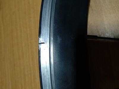

Всем привет, может кто сталкивался с такой ситуацией,Говорят вроде аргоном заваривают

Менять... Здоровье дороже.
СообщениеДобавлено: 10.12.2018 18:50
Сообщения: 959
Город: Николаев
Возраст: 107
Зарегистрирован:05.07.2018
Для ободных тормозов не подходит. Если дисковые, то не вижу ничего страшного
 Заголовок сообщения: Re: Треснул обод
СообщениеДобавлено: 10.12.2018 18:55
Сообщения: 1735
Зарегистрирован:23.10.2009
Там розрізано .

Sasha Adamenko писал(а):
Говорят вроде аргон плохо берет эти обода
А как называются ободья? Что за модель?

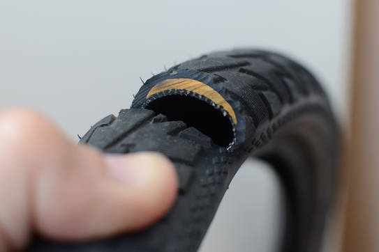

Дело вот в чём :
22266301_m.jpg [ 14.5 КБ | Просмотров: 1899 ]
порез покрышки это так надо. Это типа, чтоб избежать каких-то там пошлин, типа, вот, неисправный. Раньше к нам привозили бытовую технику с отрезаными штепселями и другими мелкими, но легко устранимыми дефектами.
Это знаюшие люди говорят. viewtopic.php?f=31&t=299587&p=1956627#p1956627
Так вот, это у Вас нифига не трещина, а таки пропил, как Вам выше сказали. Просто Вы его раньше не замечали. Возможно, болгаркой с тонким кругом портили шину для вывоза из ЕС не как велосипед, а как хлам.
На том ободе, где два пропила, они ведь недалеко один от другого?
Так точно ..... а я то голову ломаю
Велосипед 6ku детроит, приехал из германии

Ну пусть мы решили что это не усталость Колеса, подскажите специалисты если осторожно заварить аргоном не переговаривая особо обод, заплатить разрез и сверху сделать ровную базу, возможно ли дальнейшее использование?

Скорее всего, там алюминий вполне свариваемый (с большой вероятностью - Al 6061). Вопрос лишь в том, чтобы сварщик был хороший. Нужно не просто заварить, а заварить такой сварочной проволокой, которая максимально близка по составу к материалу обода. Ведь шов формируют именно из проволоки. Если там в самом деле 6061, тогда лучше всего взять для сварки проволоку из сплава АД33 или АД35 (поскольку проволоки из 6061 в стране просто нет).
Конечно, сварщик скажет, что он все сделает и без этой премудрости. Но премудрость повысит ваши шансы не въехать головой в асфальт после того, как давление в покрышке разопрет борт обода и его заклинит между тормозными колодками.

Сварщик который варить рамы аргоном, сказал я пробовал у меня не выходит варить ободья

Что тут можно сказать? Ищите другого сварщика. А еще лучше - купите другие ободья и пересоберите колеса. Сейчас можно найти вполне прочный обод примерно за 200 грн.
