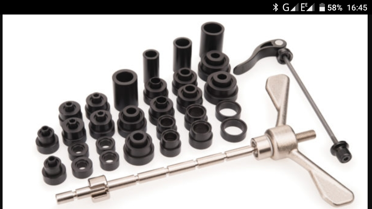

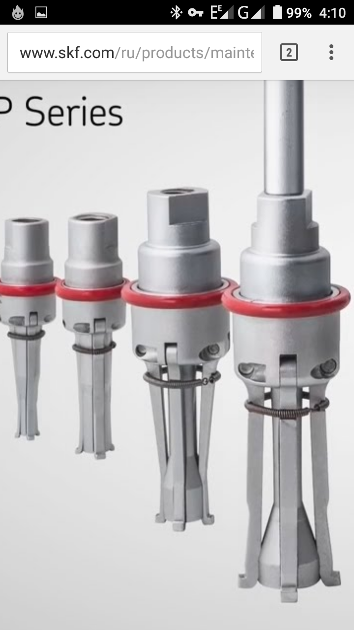

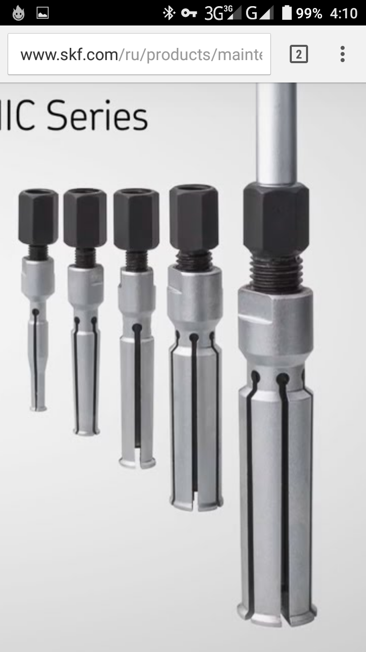

Здравствуйте механики с руками из плеч и головой от туда же!
Суть вопроса:
Поделитесь идеями или ссылками, или фото своего инструмента для изъятия и постановки подшипников в линки подвески и втулок на промподшипниках разных диаметров.
P.S. сам не мало изучил вопрос. Ценник на хорошие съемники из глухих посадок знаю. Интересно кто, что применяет.

А чего бы не попробовать точно такие же по сути фиговины для закрепления штырей в бетонных стенах

Можно, но из практически глухой посадки таким приспособлением не зацепить подшипник.
