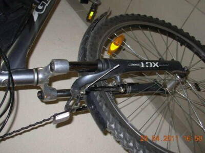

При повороте руля появился в вилке хруст, если нажать на руль вилка опускается рывками особенно в начале. Вилка прошла 1500 км.
Это как-то лечится или уже все?

Думаю, лечится перебором вилки.
После покупки велосипед перебирался?

у меня практически та же проблема, только вилка ХСМ, при повороте не хрустит, но отпускается тоже рывками... Советовали силиконовый спрей, еще руки не дошли. Может кто еще что скажет. (денег на новую нет, говорю сразу :smile: )

ДА. Жидкая силиконовая смазка для резиновых уплотнителей автомобиля.
Если не поможет, нужно разбирать вилку.

Покупал в прошлом году б.у. с пробегом 700 км. сам еще не перебирал.
Перебрать и смазать или что-то надо менять?

Хруст при повороте руля идет от рулевой, а не от вилки. А по поводу рывков - в инете есть куча инструкций по переборке почти такого же XCR. Отличие только в механизме блокировки, а смазка и доработка эластомера одинаковая

Покрутил руль действительно похоже рулевое хрустит.

Скорее всего в ноги песок попал. Спрей может помочь спустить абразив в нижнюю часть трубы. Если решитесь перебирать, запаситесь длинным шестигранником (около 50 см под 5мм). Без него ногу под пробкой не закрутите.
Кстати это может рассыпаться пластиковое кольцо. Тогда при снятии пробок должны высыпаться осколки. В этом случае понадобится замена.

Будет нужен длинный ключ-шестигранник на 5 - могу поспособствовать :) У меня теперь есть, даже два :) Изготовлены именно для таких целей.

Всем спасибо, помогла пока ВД-40 на ноги вилки.
